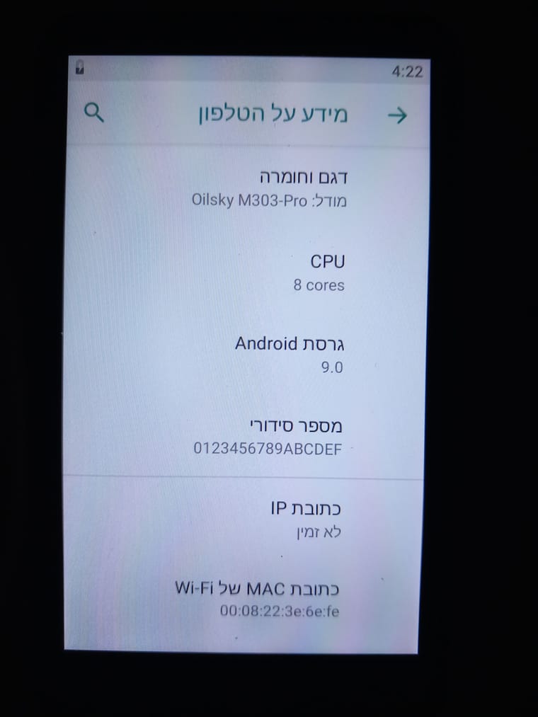

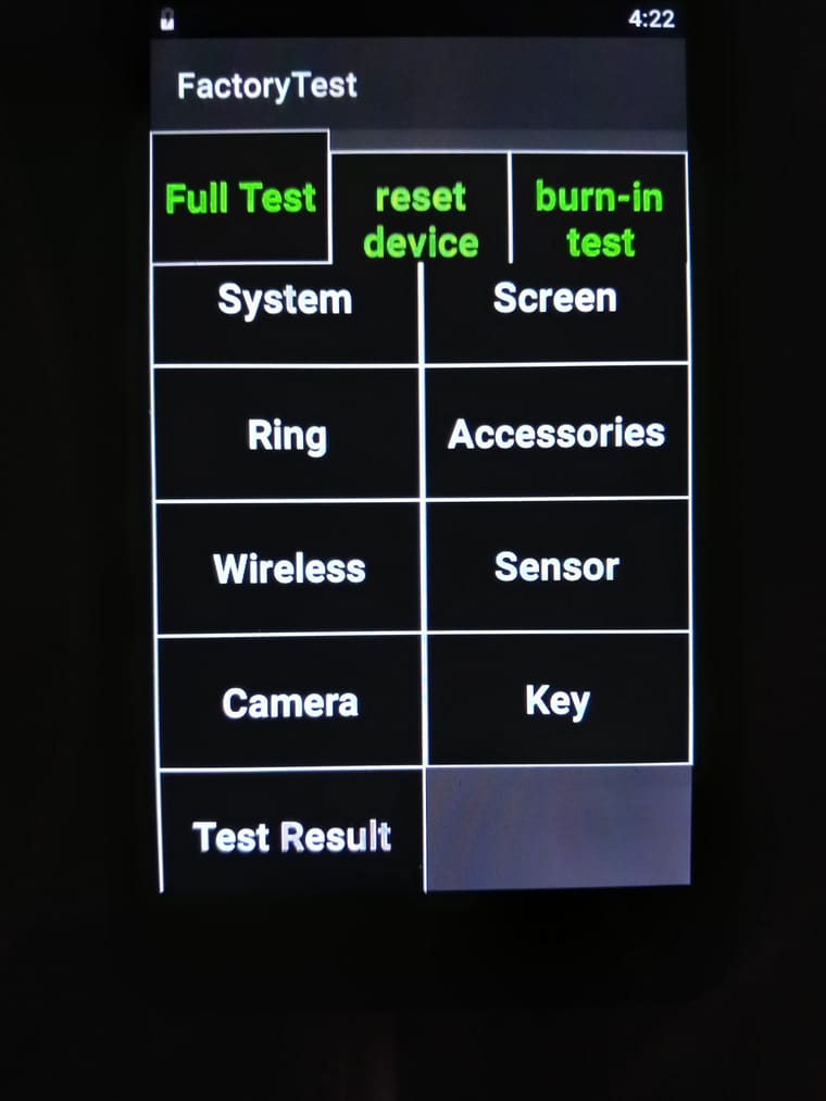

                                  היי, אשמח לקבל עזרה בדחיפות מכל מי שיכול.
                                  חבר הביא לי נגן להכשיר זה המפרט שלו
                                  וזה מה שקורה שאני מפעיל אפשרויות למפתחים,
                                  כל עזרה תעזור!
                                  kasnikK תגובה 1 תגובה אחרונה
                                  • עם ישראל חייע עם ישראל חיי
                                    כל עזרה תעזור!

                                    @עם-ישראל-חיי מה השאלה?

                                      @kasnik כתב בשיתוף | להכשיר (כמעט) כל אנדרואיד לוויז ומייל בלבד – קיידרואיד 0.7.4 גרסת בטא ציבורית!:
                                      איך אני מגיע למצב שהמחשב יזהה אותו (לא ככ יודע איך להסביר)

                                        @עם-ישראל-חיי תחבר למחשב, אמור לקפוץ לך שאלה האם לאשר ניפוי באגים
                                        • kasnikK kasnik

                                          ב"ה הצלחתי!
                                          פשוט מאוד במקום ללחוץ במקום
                                          הרגיל לחצתי כאן איזה חמש לחיצות
                                          ונפתח לי
