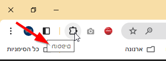

    1. כשיש חלונית בחירת בתוך אתר או בדפדפן (למשל בהדפסה) במקום חלונית בחירה מופיע חלון שקוף/לבן (מצ"ב תמונה)
    2. כשמעבירים את הכיתוב על הדפדפן - הטקסט מוצג הפוך (מצ"ב תמונה)
    3. כשאני פותח כרטיסה נוספת או פתוח חלון קיים בכרטיסה נוספת מיקום העכבר זז מימין לשמאל (מצ"ב תמונה)
    אין לי מושג מה הקשר בין 3 הדברים אך הם תמיד קורים ביחד

    תמונה 1 - חלון לבן
    תמונה 2 - טקסט הפוך
    תמונה 3 - הפוך ימין על שמאל

      @למען-הציבור-0 זה נראה שהכרום מעודכן, והוספת דברים בארגז חול (chrome://flags)
      אם שינית שם הגדרות, תראה לנו מה שינית (צילום מסך)

        @asz
        מצ"ב
        אני מדגיש כי זה לא תמיד ככה אלא לפעמים קורה לו (לפעמים זה אחת ליום ולפעמים זה אחת לחודש)

          @למען-הציבור-0 היה ברור....
          כיום, למיטב ידיעתי, הכל מרוכז ב
          Chrome WebUI Refresh 2023
          Chrome Refresh 2023
          ואין צורך באחרים
          תשנה רק אותם לפעיל ואת השאר תשנה בחזרה לברירת מחדל, (את הראשון אני לא מבין מה זה, תראה ותחליט לבד אם גם אותו צריך לשנות)
