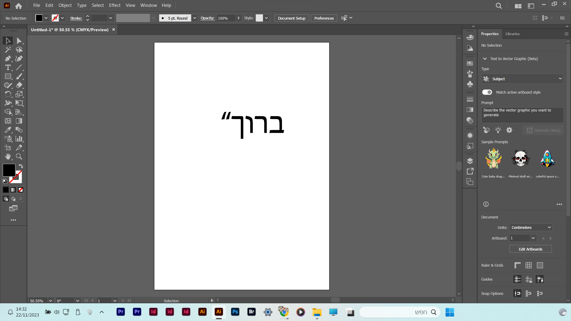

    שלום , תודה רבה על כל ההשקעה של התוכנות ממש נהנים, אני התקנתי את אדובי החדש הכל עובד ב,ה נפלא אך יש לי בעיה באילוסטרייטור שהוא כותב לי משמאל לימין במקום מימין לשמאל ועשיתי לפי ההוראות ועדין זה ככה וכשאני עושה גרשיים הוא עושה לי את זה בצד השני, מה עוד צריך לעשות??

      ejay
      @tehilab
      https://helpx.adobe.com/il_he/illustrator/using/arabic-hebrew.html

        Yael 2
        הסמל צריך להיות לפי השפה שאת המעוניין

          דביר04
          @Yael-2 לי לא מופיע הסימן הזה בתיבה של TYPE, גם לא כשבחרתי SHOW INDIC OPTION.
