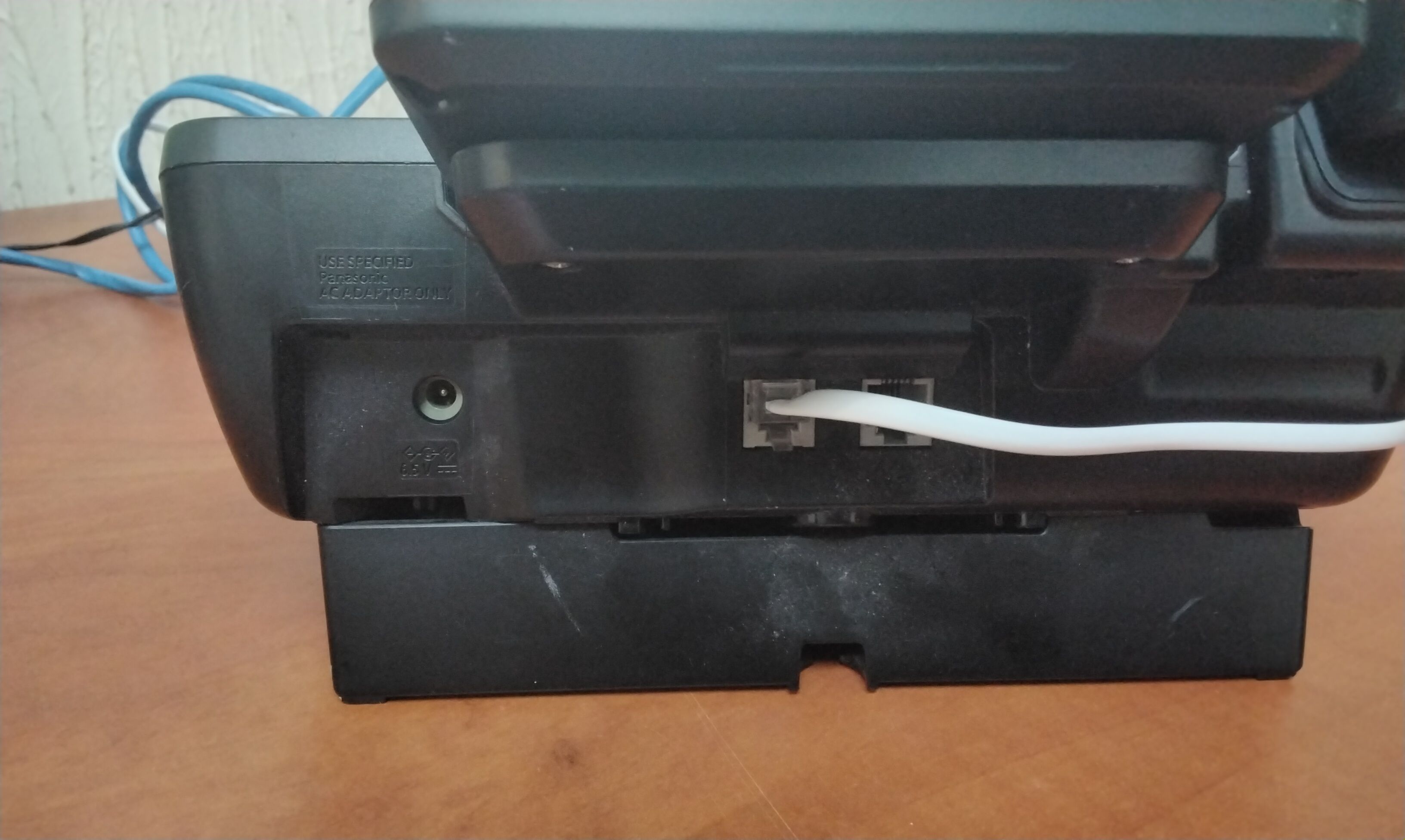

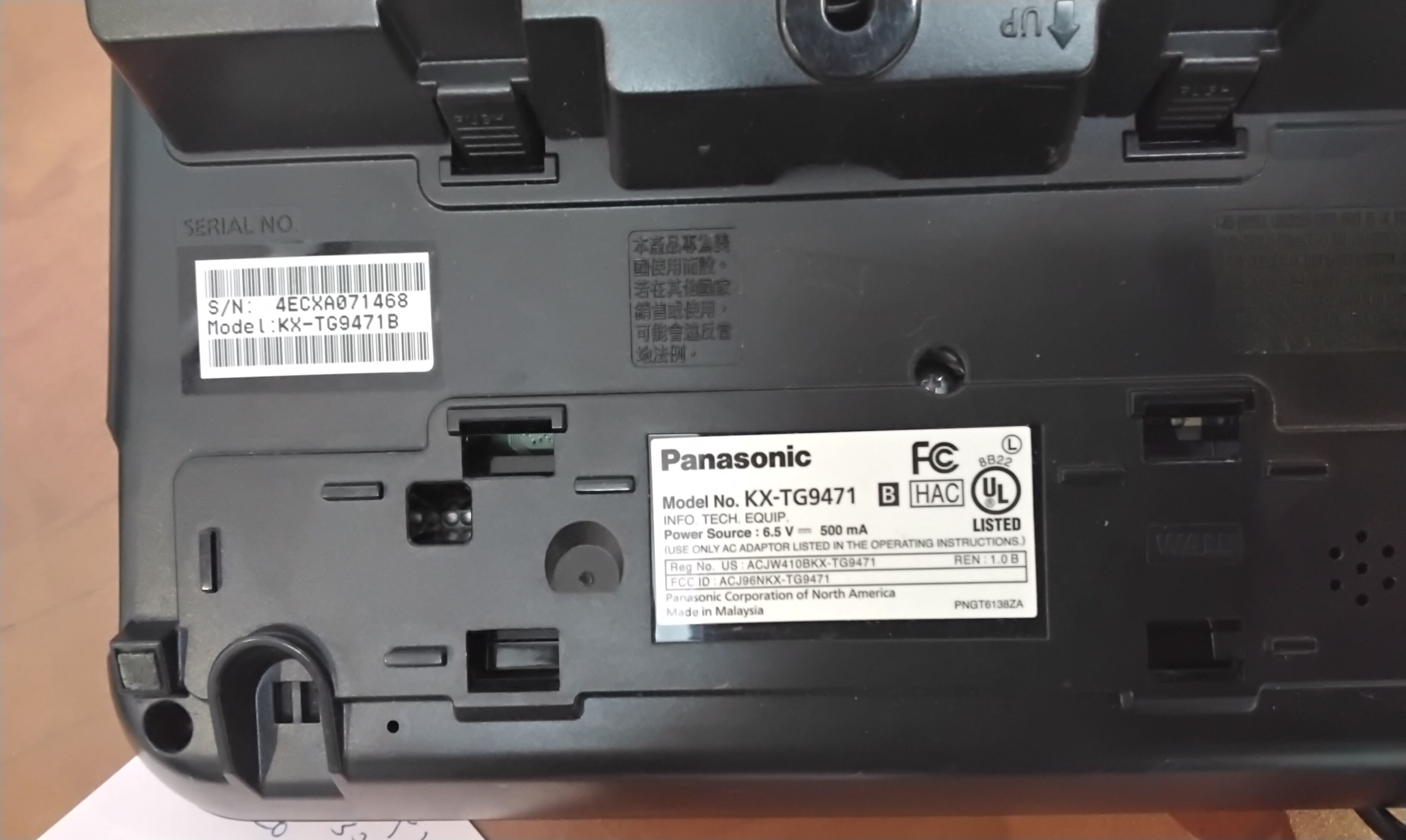

    שלום 🙂
    אשמח להסבר, משום שאין לי נסיון כלל בנושא😴
    יש לי טלפון נייח מארה"ב,
    השנאי שלו אמריקאי
    איך ניתן לחבר לתקע פה בישראל? חייב לקנות שנאי תואם במדויק?
    אשמח לקבל גם שם חנות אלקטרוניקה שניתן לרכוש את הפתרון לזה, בירושלים
    צרפתי התמונות של המוצר
    תודה 👈

      @דאבל-קליק אתה לכאו' צריך לקנות שנאי חדש.
      תלך לכל טמבור אמור להיות לו
      צריך לבדוק תאימות מתח [יציאה 6.5 V, ו- 500 MA]
      וכמובן תואם בחיבור
      יתכן שיש את זה רק בשנאי עם אפשרות לכוון את המתח יציאה מכיוון ש- 6.5 V זה לא כ"כ קלאסי
      תלך עם השנאי לחנות והם אמורים לדעת מה להביא לך

        השנאי הזה מתאים רק למתח אמריקאי.
        צריך להחליף את כל השנאי ולא רק לקנות מתאם פלסטיק.

          לכאורה יכול להיות שתי פתרונות, לקנות שנאי כזה: https://www.electrocohen.co.il/items/729558
          או לקנות ממיר שקע כזה: https://www.imatrix.co.il/product/ממיר-מתח-טרפו-אמריקאי-לישראלי-26w
          תתקנו אותי אם רק אופציה א נכונה.

            שתי האופציות נכונות,
            רק השנאי שהבאת אוניברסלי וצריך לדעת לכון אותו,
            אפשר לקנות שנאי מדוייק כמו שכתבו למעלה

                האופציה השנייה יותר רלוונטית ונוחה לשימוש.
                עקרונית אמורה להיות אופציה נוספת - להחליף את השנאי שמגיע עם הטלפון לשנאי אחר שמתאים ל input של 220V ועם output ופין לפי מה שמתאים לטלפון.
                יש לך כזה כאן וכאן
                יש לי גם טלפון פנסוניק מארה"ב והזמנתי מעלי שנאי בדיוק כפי שתארתי, הוא עבד אבל משום מה גרם לרשעים נוראיים בקו כך שלבסוף לא השתמשתי בו והשתמשתי בשנאי רגיל עם השנאי של הטלפון.
