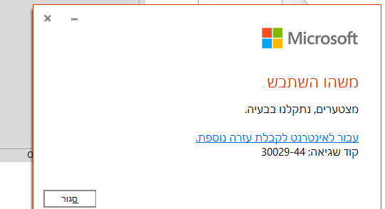

    מצרף תמונות מהתקנה שנכשלה על וינדוס 11
    נסיתי גם התקנה שלי ירון (תמונה ראשונה)
    וגם של @יוסי-מחשבים (תמונה שניה)
    והתקנה נוספת (אין תמונה)
    ופשוט לא הצלחתי להתקין.
    אני תקוע עם מחשב בלי אופיס! אשמח לעזרה.

      משה מזרחי
      @הרב-יעקב-ישראל
      כתוב לך
      כבר מותקן לך אופיס 32 סיביות
      תסיר אותו קודם ואז תתקין

        @משה-מזרחי אבל הסרתי הכל עם ריבו ובכל זאת קפצה ההודעה הנ"ל.
        יש כלי יותר חזק להסרה?

          משה מזרחי
          @הרב-יעקב-ישראל
          יש כלי להסרת אופיס
          נמצא בנושא של יוסי מחשבים - אופיס

            יוסי מחשבים
            צוות פיקוח
            @משה-מזרחי כתב בבעיה | בעיה בהתקנת אופיס:
            @הרב-יעקב-ישראל
            יש כלי להסרת אופיס
            Office Uninstall v1.9.0.zip סיסמה לחילוץ: 1234
