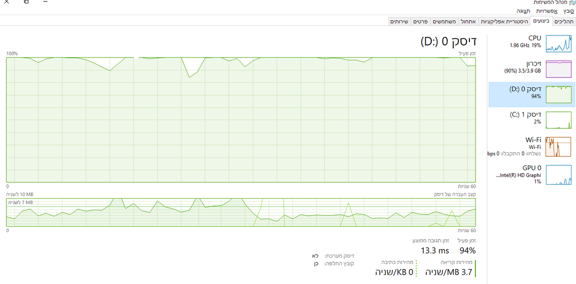

    יש לי בעיה מוזרה ואשמח לעזרה.
    יש במחשב שלי שני דיסקים, האחד דיסק מערכת SSD, והשני דיסק עבור המסמכים וכו' שהוא HHD.
    יש לי רק 4 GB זיכרון, ולכן המחשב משתמש בדיסק כשעובר את המכסה [כך אני מבין את המערכת]. בימים האחרונים, משום מה המחשב מחליט שדיסק המערכת הוא D ולא C, ומאחר שמדובר ב HHD, כמובן שקצב הכתיבה והקריאה מאד איטי, והכל נתקע.
    אציין שאינני משתמש בתוכנות כבדות בכלל, רק אופיס ודפדפן וכדו'.
    אשמח לעזרתכם איך להחזיר את הפרה לתלם הנכון.
    מצ"ב צילו"מ של מנהל המשימות
    אפשר לראות שכונן D חנוק וכונן C כמעט לא בשימוש.

      כנראה שבדיסק הHDD היה לך פעם מערכת הפעלה אחרת, ובעת הפעלה מחדש המחשב מתבלבל בין מערכת הישנה לחדשה.
      ואם זה נכון, אז צריכים לבטל בדיסק HDD את המחיצה ACTIVE.

          @4152150 כתב בבעיה | המחשב מתבלבל מי דיסק המערכת...:
          לא ידוע לי, אמור להיות דיסק חדש.

            @106
            מחיצת השיחזור נמצאת אצלך בכונן השני
            מפני שהוא כונן 0 אם הייתה מנתק תכונן בזמן שהתקנת תווינדוס
            זה לא היה קורה
            מדריך איך להעביר אותו לכונן של המערכת הפעלה
            https://www.ubackup.com/clone/transfer-recovery-partition-to-new-hard-drive-4125.html
              אבל אז הייתה עולה לו מערכת הפעלה אחרת, והוא לא ציין כזה דבר
              וגם לפי התמונות זה נראה שמערכת ההפעלה כן עלתה מה-ssd

                @ישראל-142
                הוא אומר שהמחשב מנסה לעלות מדי ולא מסי
                המערכת יושבת בסי אבל מחיצת השיחזור בדי
                כנראה שהמחשב מנסה לשחזר הוא עולה מדי
