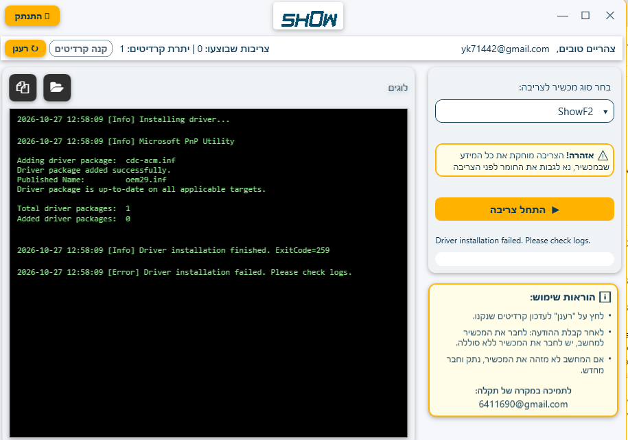

מישהו ניסה לצרוב את הגירסה החדשה?
קניתי אותה והורדתי אותה, ואני לא מצליח לצרוב.מצרף את הלוגים.
@א.-יעקבוביץ-0 כתוב בצד שהתקנת הדרייבר נכשלה. לא יודע מה הסיפור - אבל זו כנראה הבעיה...
@מישהו12 אני יודע, בהתחלה זה הריץ לי כמו שצריך, ובאיזה שהוא שלב נתקע אז עשיתי עצירה, וכשניסיתי לצרוב עוד הפעם הופיע השגיאה שצירפתי בהודעה קודמת.
מצרף את הלוגים של הצריבה הראשונה2026-10-27 10:08:31 [Info] Installing driver...
2026-10-27 10:08:31 [Info] Microsoft PnP Utility
Adding driver package: cdc-acm.inf
Driver package added successfully.
Published Name: oem29.inf
Driver package installed.Total driver packages: 1
Added driver packages: 12026-10-27 10:08:31 [Info] Driver installation finished. ExitCode=0

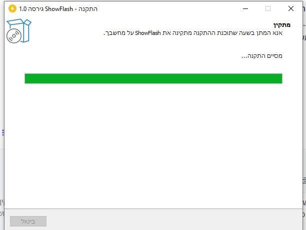

כבר 10 דק' תקוע אצלי על מחלץ את קובץ הגירסה

בכל אופן נתקעתי עם אותו בעיה כמו שלך, עשיתי איתו שליטה מרחוק על המחשב במשך כחצי שעה, והדבר לא נפתר.
ניסיתי להתקין בחדר מחשבים, ניסיתי על כ-8 מחשבים, רק על 2 מתוכם הצלחתי להתקין את התוכנה, ואז התוכנה נתקעה בחילוץ קבצים.
שואו דיגיטל טען שזה בעיה בחדרי מחשבים, אז התקנתי על מחשב פרטי והבעיה חזרה על עצמה
אעדכן במידה ויהיו התפתחויות.בכל אופן במידה ולא אעדכן על התפתחות, לא מומלץ לרכוש גרסה באתר

עריכה: התקנתי מחדש את התוכנה ו ה צ ל ח ת י @מומחה123
כנראה זה בגלל שבפעם הקודמת שהתקנתי לקח זה מדי הרבה זמן וסגרתי את החלונית מדי מוקדם -

כמה זמן חיכת עד שהתקין לך?
אני תמיד התיאשתי אחרי 10-15 דק'כבר ימים, מאתמול אני מחכה לו במייל, מהיום בבוקר גם באתר ובטלפון בכולם הוא לא זמין כלל
