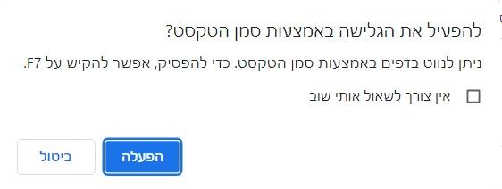

    מיכאל ליבוביץ
    במקום זה הוא מראה לי כפי התמונה המצורפת
    אשמח לעזרה דחוף!צילום מסך 2023-10-30 223334.jpg צילום מסך 2023-10-30 223400.jpg

        מיכאל ליבוביץ
        @a-y-f מחשב נייד דל G15 5511 ובהחלט כל ה F למעלה לא עובד לי איך אני מחזיר אותו?
