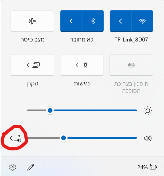

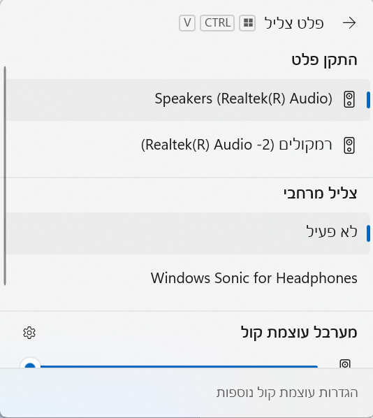

    יש לי מחשב וינדוס 11, נייד, הרמקולים תמיד עבדו רגיל, עכשיו פתאום נהיה שאני מפעיל סרטון או שיר או כל דבר שדורש שמע, הוא מתחיל ואז פתאום מושתק, ובבדיקה בהגדרות אני רואה שפתאום נוצר סמל של כביכול כמה ערוצים או משהו כזה (מסומן בתמונה מצורפת 1) ובפנים הוא מביא לי לבחור בין כמה רמקולים כביכול (תמונה 2) וכאילו מראה שכל אפליקציה רמקול אחר או משהו כזה (תמונה 3).
    אם אני מחליף השמע חוזר לכמה שניות ואז שוב קופץ לשני וחוזר חלילה.
    מישהו יודע איך מסדרים את זה? זה באג? וירוס? משהו בהגדרות?.

      @השארפער-התותח אם אתה מתכוון לרמקול הפנימי. כנס למנהל ההתקנים WIN + X ומנהל ההתקנים, חפש את הדרייבר של הרמקול - מקש ימני בעכבר - הסר התקן - הפעל מחדש.

                @השארפער-התותח בעיקרון כחלק מעדכוני וינדוס - הוא נותן לבחור הגדרה אוטומטית לכל תוכנה.
                כלומר: יכול להיות שבאופן כללי המחשב יה' על השתק, אבל כרום לא, ותוכנה מסויימת תפעל תמיד דרך אוזניות.
                אולי זה הבעי' שלך?
