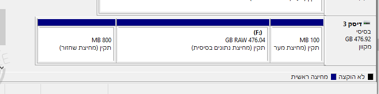

    דיסק קשיח M.2 SSD חיצוני
    לא מצליח לזהות את כל הקבצים
    הוא מראה שהוא ריק
    אבל אני רואה שיש קבצים RAW
    למי יש תוכנה מוצלחת שאני יוכל לחלץ משם את הקבצים

        @משתמש-יקר כתב בעזרה | חילוץ קבצים RAW מכונן תקול:
        הוא מראה שהוא ריק
        יש פקודה להמיר RAW למחיצה קריאה.
        תעשה חיפוש כי אני לא זוכר את הפקודה בע"פ.

          @משתמש-יקר אם מדובר בחומר חשוב אל תעשה כלום לפני שמומחים כאן ידריכו אותך בדיוק מה כן ומה לא לעשות!!
          @משחזר-מידע אלוף בתחום הזה, ככלל בבעיות כגון אלו כנ"ל אם החומר חשוב, אז: לא לחבר את הכונן לשום מקום,
          לא להפעיל סריקות שונות ובטח שלא להריץ פקודות שלפעמים יכולים בלחיצת כפתור לגרום לנזק בלתי הפיך לכל החומר,
          רק להתייעץ עם מומחה או להעביר למעבדה מקצועית!
          עריכה: אם מדובר בכונן פנימי במחשב, כדאי לכבות את המחשב.
          @MERS כתב
          יכול לגרום לנזק חמור! כנ"ל.
                    הוא מראה שהוא ריק
                    כשזה קרא לי לכונן של הרבה GB לא ידעתי מה לעשות הסתבכתי עם תוכנות
                    בסוף עשיתי הדלקה מחדש למחשב בזמן שהכונן מחובר והוא הריץ תיקון לכונן וזה מה שפתר את הבעיה של השגיאת מחיצה,
                    אמירא תגובה 1 תגובה אחרונה

                      @K-O-G
                      אכן לפעמים השגיאה ניתנת לתיקון עם הפקודה
                      chkdsk /r /x
                      שזה בעצם מה שעשית בעקיפין
                      במקרה של raw היא תכתוב שאין לה אפשרות לטפל
                      כאן עוברים לתוכנות השיחזור
                      יש לי המון טובות ואי אפשר לנחש מי מהם תצליח מול טיזו תקלה, מנסים לפי חוש ורמת הצלחה שלהן במקרי העבר.
