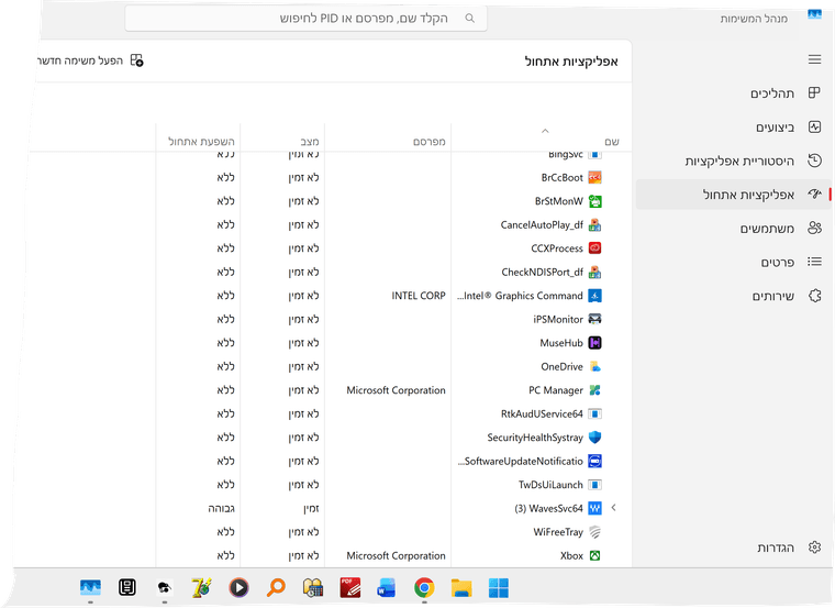

                @מוישה-ליוי אם אתה יודע להיכנס למנהל המשימות, תפתח את הלשונית אתחול ותעלה צילום מסך, אולי התוכנה הנצרכת מושבתת באתחול
                  מוישה ליוי
                    יוסף מאיר וייסי מנותק
                    יוסף מאיר וייס
                    כתב נערך לאחרונה על ידי יוסף מאיר וייס
                    @מוישה-ליוי בדיוק. תהפוך את מה שנגמר במספר 64 לזמין (כבר זמין בתמונה). תפעיל את המחשב מחדש ואולי יעזור. כדאי שיראו בצילום מסך את כל הרשימה
                      יוסף מאיר וייס
                      @מוישה-ליוי תסמן את RtkAudUService64 כזמין תפעיל את המחשב מחדש והאוזניות יעבדו
