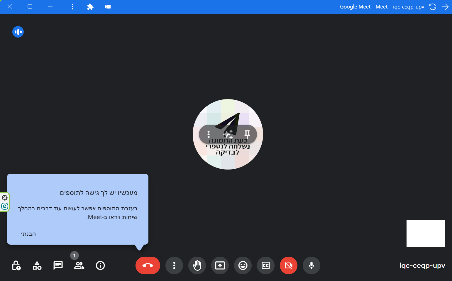

                  מצלמת המחשב אינה פועלת בגוגל מיט, בעוד שבזום היא כן פועלת. מה ניתן לעשות?
                  כך זה נראה.

                  @ברווז-הסגול כתב בבעיה | תלמידיי רוצים לראות אותי - וגוגל מיט מתנגדת:
                  @ברווז-הסגול היה היתה לי פעם תקלה כזו, וניסיתי גם עם אלף הגדרות וטלפונים וחיפושים שונים, עד שגיליתי שלא ניתן להפעיל את המצלמה כאשר היא בשימוש לאפליקציה אחרת. אצלי למשל הזום היה מופעל (למרות שלא היה בפעולה).
                  אין שני אפליקציות משמשות בכתר אחד.
                  נסה לכבות הכל ואולי תמצא מזור.
                  בהצלחה - תעדכן

                    @ברווז-הסגול ניסית לעבור על זה?
                    https://support.google.com/meet/answer/10621292?hl=iw

                      ברווז הסגול
                      תודה רבה לכולם!!!!!!
                      הבעיה הייתה אכן שהאיסט חסם את המצלמה...
                      חפרתי שם בהגדרות וזה שחרר את המצלמה
                      ולתמידיי הייתה אורה (תקוותי, צריך לשאול אותם)
