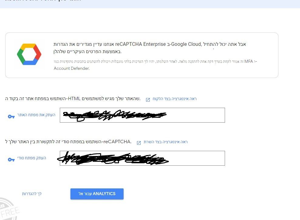

    כעת יש לשמור לעצמנו את "מפתח האתר"

    • 1 121244
      להלן הדרכה איך לעשות את זה:eaa89e22-4dfa-4682-b01f-946a03e79844-image.png
      א. נכנסים לכאן מתחברים עם חשבון גוגל
      וממלאים את שאר הפרטים ולוחצים "שלח"
