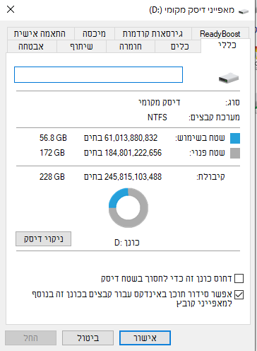

    יש לי 4 מחשבים שצריכים שדרוג לSSD לפני כשבועיים שדרגתי מחשב לSSD ועבר בהצלחה, וכעת אני לא מצליח
    שכפלתי בתוכנת Macrium Reflect
    בSSD רואים שפחות זכרון בשימוש (כנראה לא הצליח להעתיק קבצים של מערכת ההפעלה).
    בדיסק קשיח הישן יש 65.3GB בשימוש, ולעומת זאת בSSD החדש יש 56.8GB בשימוש.
    אשמח לדעת איך להתגבר על הבעיה.

      @זנב-לאריות אני לא מכיר את התוכנה הזו ספציפית.
      אבל במה שאני משתמש יש מספר אופציות, אחד האופציות זה לשכפל ממש את הדיסק כלומר כולל השטח הריק - ממש כופי איפה הכל נמצא ( משהו כזה ) אולי זה מה שניסית לעשות כשאין מספיק נפח בס SSD

        משה מזרחי
        @זנב-לאריות
        ממליץ לעשות עם אקרוניס
        מניסיון עובד מעולה
        לפי המדריך המעולה של KINGYOS כמובן

          משחזר מידע
          @זנב-לאריות כתב בבעיה | שכפלתי דיסק קשיח (HDDׂ) לדיסק שבבי (SSDׂ), ומערכת ההפעלה לא עולה.:
          כנראה שכפלת רק את המחיצה
          בדוק מצב בניהול דיסקים

            זנב לאריות
            @משחזר-מידע כתב בבעיה | שכפלתי דיסק קשיח (HDDׂ) לדיסק שבבי (SSDׂ), ומערכת ההפעלה לא עולה.:
            מה אני אמור לראות לטוב ולמוטב?

              משחזר מידע
              אין לי רוה"ק
              תיקון יש לי רוה"ק אבל לא משתמש לדברים גשמיים
              Hex editor חינמי

                זנב לאריות
                מצרף לכידת מסך,
                מה זה אומר:

                  משחזר מידע
                  מצרף לכידת מסך,
                  • המחיצה הראשונה גם הועתק?
                  • עשית השוואה לsector 0?
                  Hex editor חינמי
                    מנדי מירי
                    ניראה לי שאתה צריך להפעיל את המחיצה ואז להעביר
