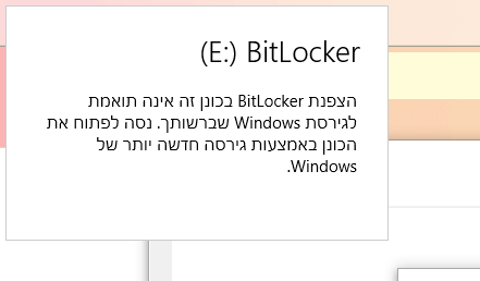

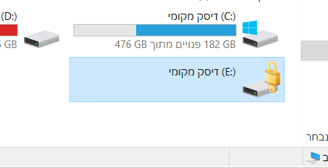

  4. בעיה | יש לי דיסק קשיח עם סיסמה של BitLocker בווינדוס 10 ופתאום הוא כותב לי שאני צריך גירסה חדשה של ווינדוס ניסיתי לפתוח בווינדוס 11 וגם שם הוא כתב את זה
    אשמח לפתרון מהיר
    מדובר בדיסק שבו נמצא חומר חשוב שלי של כמה שנים טובות

          @מיכיה יש לך אפשרות לבדוק בעוד מחשבים?

            @מיכיה עשית עדכון וינדוס לאחרונה?

              מיכיה
              @חכם-בלילה-1 כתב בבעיה | יש לי דיסק קשיח עם סיסמה של BitLocker בווינדוס 10 ופתאום הוא כותב לי שאני צריך גירסה חדשה של ווינדוס ניסיתי לפתוח בווינדוס 11 וגם שם הוא כתב את זה:
              בדקתי בעוד מחשב של ווינדוס 11 ואותו סיפור

                מיכיה
                @a-y-f כתב בבעיה | יש לי דיסק קשיח עם סיסמה של BitLocker בווינדוס 10 ופתאום הוא כותב לי שאני צריך גירסה חדשה של ווינדוס ניסיתי לפתוח בווינדוס 11 וגם שם הוא כתב את זה:
                לא עשיתי שום עידכון מאז שהצפנתי את הכונן
                תודה אתם פשוט תצילו אותי זה חומר קריטי

                  @מיכיה האם אתה משתמש אם ווינדוס גרסת פרו?
                  אם לא, נסה עם גרסת פרו
                    מיכיה
                    מה זה דורש ממני? ולמה זה קרה פתאום?

                      @מיכיה השאלה האם המחשב שלך ( איפה שאתה מנסה לפתוח את הכונן המוצפן ) הוא PRO

                        מיכיה
                        לא הבנתי כ"כ...
                        אני מאוד ירוק במחשבים.
                        תמיד השתמשתי עם הסיסמה וכעת פתאום הוא לא נותן לי לפתוח
