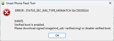

    ניסתי לצרוב שירותי גוגל דרך הריקברי ואז המכשיר לא נדלק ונשאר על הלוגו.
    ניסתי לצרוב קושחה מעל זה והמכשיר הפסיק להגיב חוץ מצליל בילתי פוסק של כניסה ויציאה מהמחשב,
    ניסיתי לפתור את הבעיה על פי המדריך של @מישהו12 הזה
    וניסתי אפילו לפי המדריך של @hagay הזה והצריבה הסתיימה בהצלחה אבל המכיר נשאר באותה פוזה,
    ניסתי כמה פעמים גם לצרוב קושחה רגילה דרך SP Flash Tool וגם דרך המדריכים הנ''ל ושום דבר' המכשיר לא מגיב חוץ מהצליל של הכניסה והיציאה,
    האם זה אומר שהמכשיר פשוט הלך??
    זה הצילום מסך של השגיאה ב-SP Flash Tool,

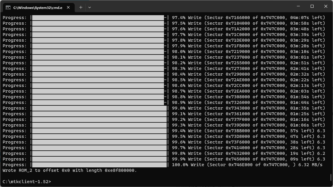

    וזה הצילום מסך של mtkclient,

          בצילום כתוב שהבוטלאודר פתוח
          צריך קודם לצרוב גרסה מקורית סינית עם בוטלאודר סגור
          אח''כ לפתוח בוטלאודר
          ואח''כ לצרוב גרסה רגילה
