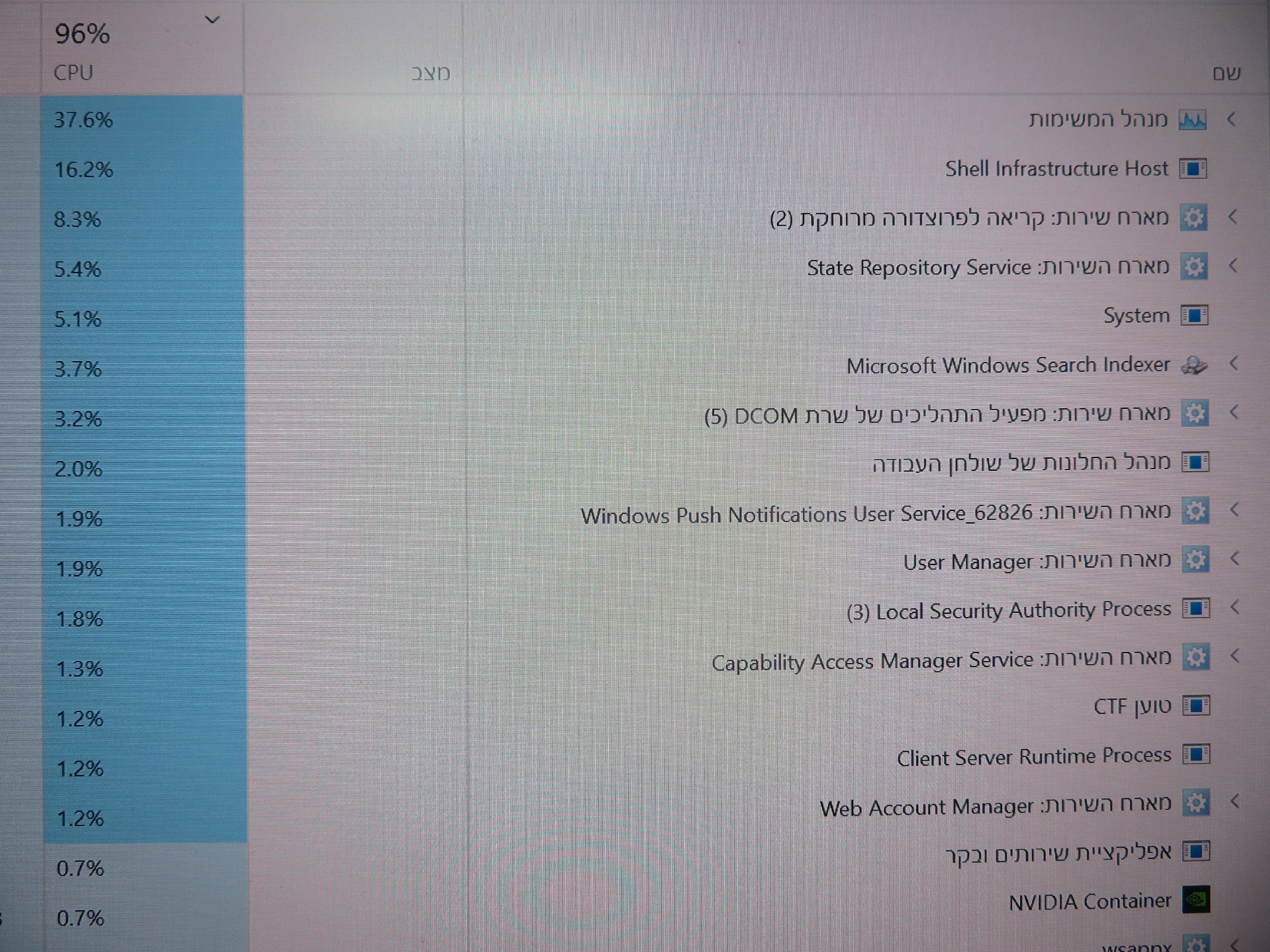

    אח"כ פתחתי את מנהל המשימות ע"י קיצורי מקשים וה-CPU מגיע ממש לתקרה
    זה מה שמופיע במנהל המשימות:
