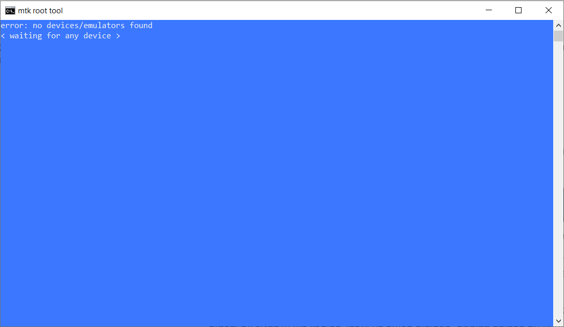

      אני צריך עזרה @משה-144 או כל אחד אחר
      המכשיר לא מתחבר לא לכלי עזר ולא לADB אחרי שלב 3 בכלי עזר (כלומר במצב bootloader ואחרי פתיחת הנעילה)
      מה אני אמור לעשות?

        @החפץ-בעילום-שם-0 ככל הנראה אין לך דרייברים תואמים לפסטבוט.. תתקין את זה

          @Harwona מה אני אמור להתקין בתיקיה הזו?

            @החפץ-בעילום-שם-0 ההתקנה של זה מעט מורכבת, במקום זה תתקין את זה פשוט תפעיל את הסקריפט ותלץ על Y 3 פעמים עד שהוא יתקין את הכל. בהצלחה

              @Harwona זה לא עזר
              אולי צריך לעבור ללינוקס?

                תסיר את כל בדרייברים ותתקין את אלה
                https://androiddatahost.com/276a2

                  @אני-אני-אני איך מסירים את כל הדרייברים?

                    @החפץ-בעילום-שם-0
                    יש כאלה שיש להם קובץ באט להסרה בדיוק כמו ההתקנה ויש כאלה דרך לוח הבקרה

                      @החפץ-בעילום-שם-0
                      @אני-אני-אני
                      במדריך הזה תלך לאפשרות 2 ואז בעזרת השם יעבוד מניסיון!!!!
