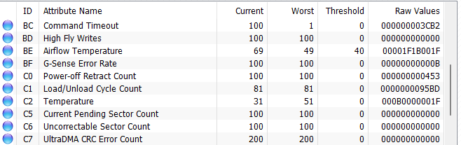

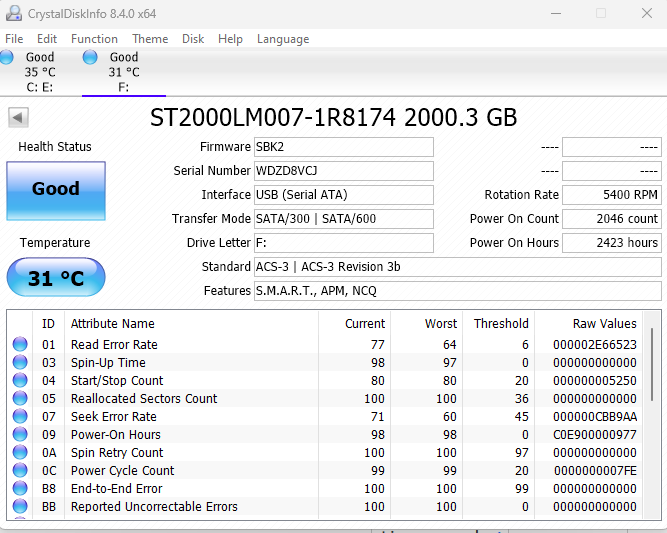

    יש לי כונן ששכב בארון הרבה זמן מישהו יודע לפענח את הדו"ח סמארט ולהגיד לי אם הכונן תקין ?

      משחזר מידע
      @שמואל5 כתב בבקשת מידע | בדיקת תקינות כונן:
      הכונן המדובר הוא אחד הגרועים ביוצר של החברה הנל גם ללא דוח הSMART
      בדוח אפשר לראות מכות ונפילות בהצטברות של 11 g-force שזה המון לדיסק ששוקל 90 גרם
      אפשר גם לראות מעל 1,100 ניתוקים פנימיים ו/או ניתוק ללא הוצאה בטוחה שיכול להיות הרסני לחומר ובפרט בדיסק המדובר

        @משחזר-מידע ואם אני יאתחל את הכונן יהיה אפשר לשמור בו חומר?
          לא, זו בעיה פיזית, אתחול לא יעזור.
          כלומר, טכנית אתה יכול לשים בו חומר אבל עם סיכוי מאוד גבוה שיום אחד הוא ישבוק חיים והלך כל החומר
