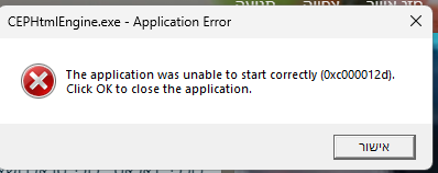

                      @יוסי-מחשבים התקנתי פוטושופ במחשב ללא אינטרנט, וכשאני מנסה לפתוח את התוכנה הוא מביא לי שגיאה דומה למה שהיה לפותח האשכול
                      יצויין שמיד אחרי ההתקנה זה התחיל עם השגיאה, וזה עדיין לא עבר אף פעם.
                      אודה לך מאוד אם תוכל לעזור ולהדריך אותי מה אני יכול ואמור לעשות

                      • ל לבלוב

                        @לבלוב השבתת אנטיוירוס?

                        • YankyY Yanky
                          ל מנותק
                          ל מנותק
                          לבלוב
                          @Yanky כתב בבעיה | שגיאה במחשב | כרום לא נפתח:
                          כן השבתתי.
                          וההתקנה עברה בהצלחה!
                          רק אחרי ההתקנה זה לא נפתח לי וכותב את השגיאה הנ"ל
