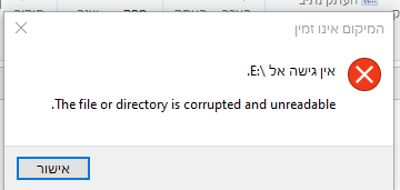

    יש לי כונן SSD ממחשב ישן (בן שנתיים..)
    הוצאתי את הSSD וחיברתי אותו למחשב אחר

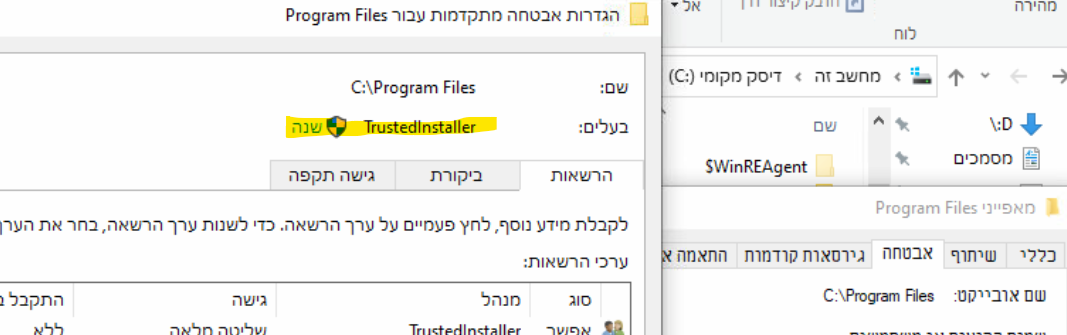

    הכל היה בסדר עד שרציתי למחוק כמה תיקיות מיותרות רציתי למחוק את התיקיה Program Files אבל המחשב כתב שצריך הרשאה מSYSTEM
    ראיתי סרטון שאומר להכנס למאפיינים \ אבטחה ולשנות את הבעלים ל USER של המחשב עשיתי את זה
    וכעת כשאני מחבר את ז למחשב אחר הכונן לא נפתח בכלל ועולה שגיאות כאלו
    מה הפתרון ??
      מה הפתרון ??

      חיברת חיצוני? שלפת במקרה תוך כדי עבודה
      שינית הרשאות לכל הכונן או רק לתיקיה
        הוצאתי את הUSB מהמחשב
        שיניתי הרשאה לזכרוני רק מהתיקיות של Program Files

          @NOKIA
          תנסה עם דיסק טכנאים
          או לינוקס

            זה אומר לכם משהו?

              זה אומר לכם משהו?

              @NOKIA
              כתוב שהוא במצב RAW
              יכול להיות שהיה באמצע פעולה ושלפת
              נסה להכנס אליו עם UFS Explorer
