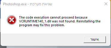

    התקנתי את התוכנה של פישל מפה והוא כותב שהותקן בהצלחה אבל כשאני פותח את התוכנה הוא מראה לי את זה צילום מסך 2023-06-16 153503.png
    מישהו יודע מה זה אומר? אשמח לתשובה

      y yechiel
      @MAD הוא אומר שחסר לך את הקובץ הזה

        איפה אני אמור להכניס את הקובץ

          DANI123
          @MAD
          בשתי נתיבים :
          C:\Windows\SysWOW64
          C:\Windows\System32

            MAD
            את התיקיה או את הקבצים
            ואחרי זה מה אני אמור לעשות

              DANI123
              @MAD את הקובץ שהוא הביא לך פה
              @y-yechiel כתב בעזרה | פוטושופ 2021:
              ואז תפעיל את הפוטשופ

                MAD
                את התיקיה או את הקבצים?

                  y yechiel
                  @MAD את הקבצים
