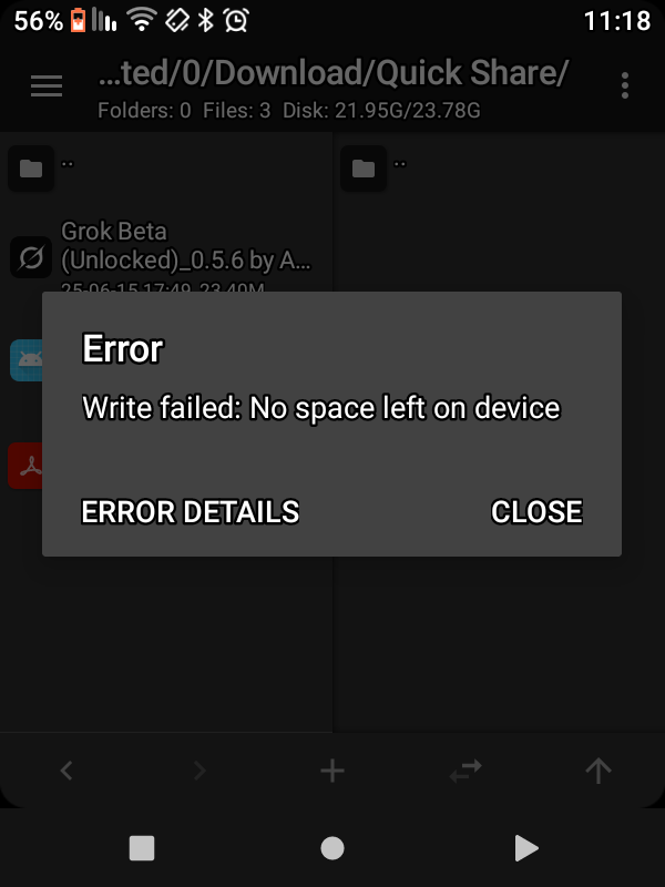

            @Harwona אפשר את הקובץ המקורי של navigationbarmodegesturaloverlay
            כי ההחלפה לא עבדה לי בגלל שגיאת מקום שהיא לא נכונה ואני לא מצליח למצוא מה כתבו בשרשור
            המכשיר דולק ככה שאני יכול לנסות לדחוף דרך adb
            אשמח לעזרה ולמידע האם שאני עושה ריסטרט המכשיר יתאפס
            HarwonaH תגובה 1 תגובה אחרונה
            • י ישיביש

              @ישיביש אם רק האפליקציה הזו חסרה, ולא אפליקציות כמו 'מערכת אנדרואיד' אז לא אמור להיות בעיה לכבות ולהדליק את הטלפון, אם האפליקציה נמחקה היא לא תשוחזר פתאום, צריך לבדוק מה השגיאה שגרמה לזה (אולי רוט ללא כתיבה) ולפי זה נוכל להכניס את האפליקציה הנצרכת. כרגע אין לי אפשרות לשלוח את המקורית, אבל אם תצליח להכניס את מה שהבאתי במדריך בשלב ד זה מצויין, אין צורך במשהו אחר.

                @Harwona זאת גירסת הOEM שעשיתי לה רוט וכנראה יש הגנה נוספת למחיצת ה-product כי עריכת סיסטם רגיל עובדת לי מצויין.
                נ.ב. שכתבתי אם המכשיר יתאפס התכוונתי שיכנס לבריק...

                      @ישיביש לפי מה שכתוב לך אז אין מספיק מקום במחיצת סיסטם, השאלה האם זה באמת ככה? אם לא, ייתכן שצריך לבדוק את הרוט

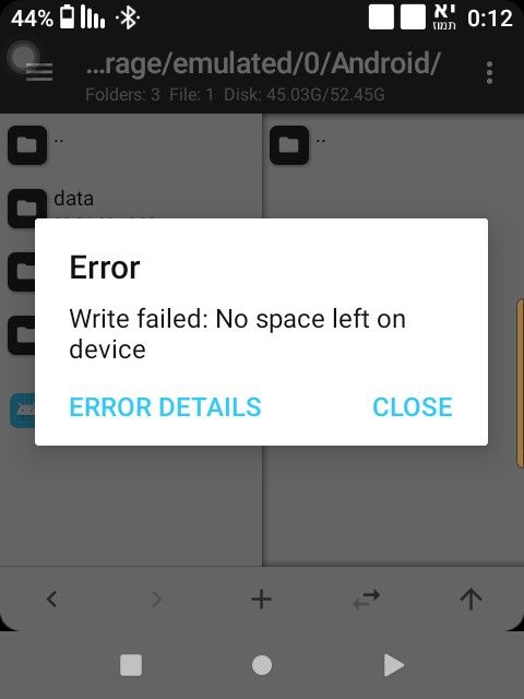

                          עשיתי את המדריך שלב ב',
                          כשבאתי להעתיק את הקובץ framework-res.apk הערוך חזרה לסיסטם MT כתב לי אין מקום בסיסטם.
                          ואז הוא העלים לי את הקובץ המקורי ולא העביר את החדש.
                          אחרי כמה שניות הטלפון עשה הדלקה מחדש אוטומטית ולא מצליח להדלק.
                          יש מה לעשות?
                          תודה!

                              @שניאור-שמח - תעשה טובה הרבה אנשים נפגעים תוסיף במדריך שחייבים לבדוק אם צריך להרחיב את המחיצה לפני שעושים את המדריך שלך יש הרבה נפגעים כבר...

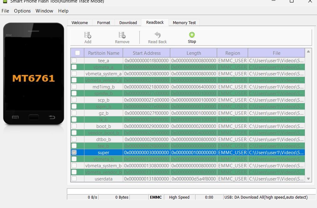

                                @לילות-כימים תצרוב את הסופר שוב מחדש
                                ואז תרחיב את המחיצות ותצרוב שוב את הסופר ואז תחזור על המדריך

                                      @חד-גדיא בסדר, בכל מקרה אז או לעשות מה שאמרתי אם זו הבעיה ואם הבעיה היא מה שאמרת אז גם לצרוב את ה super שוב ואז לעשות בצורה נכונה.

                                          @לילות-כימים אני לא יודע מה בדיוק קרה לך, או שלא דייקת בהוראות כמו שהוא אמר או שפשוט אין לך אפשרות לכתוב למחיצה וכל פעם שאתה מנסה לכתוב מתאפס לך הקובץ שאתה נוגע בו.
                                          בכל אופן כדי לתקן, אתה צריך לצרוב super.
                                          מצב מפתחים לא יעזור לך ואם אתה רוצה לעשות את המחוות אתה תצטרך אם יש לך את האפשרות השנייה להשתמש במודול מגיסק ro2rw (תחפש פה בפורום) להרחיב את המחיצה. ואז תוכל לעשות את המדריך.
