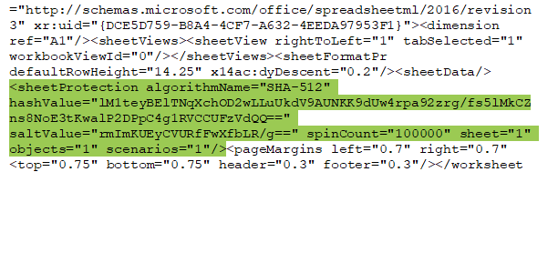

    במקרה של הגנה על גיליון
    תחילה יוצרים עותק של קובץ האקסל המדובר כהגנה למקרה שמשהו ישתבש בתהליך.
    • משנים את סיומת הקובץ מ- xlsx ל- zip.
    • פותחים את קובץ ה- zip ופותחים את התיקייה שנקראת - xl
    • עוברים לתיקייה בשם - worksheets
    • בתוך התיקייה מחפשים את הקובץ עם מספר הגיליון המוגן, לדוגמה, אם הגיליון המוגן הוא הגיליון הראשון בחוברת העבודה הקובץ הוא - sheet1.xml
    • מעתיקים את הקובץ למקום אחר במחשב, מחוץ לקובץ ה- zip
    • פותחים את הקובץ עם תוכנה לעריכת טקסט כמו פנקס רשימות
    • מחפשים בתוך הקובץ את הטקסט - sheetProtection
    • מוחקים את כל הטקסט שבין הסימנים < > כמו בדוגמה (הטקסט המודגש):
    • שומרים את השינויים
    • מחליפים את הקובץ שבתוך ה- zip בקובץ המתוקן
    • סוגרים את קובץ ה- zip ומחליפים את הסיומת בחזרה ל- xlsx
    • זהו! ההגנה על הגיליון הוסרה.
