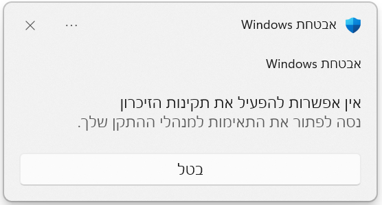

    אשמח אם מישהו יכול לעזור,
    ניסיתי להתקין דרייבר של נט סטיק לא הצלחתי עד שביטלתי את האופציה של תקינות זכרון באבטחת המחשב.
    לאחר שביטלתי, הצלחתי להתקין אבל לא להדליק חזרה את התכונה של תקינות זיכרון,
    אז הסרתי את הדרייבר החדש שהתקנתי והוא עדיין לא נותן לי להפעיל את תקינות הזיכרון.
    שאלתי:
    1. האם התכונה הזאת חשובה לאבטחת המחשב?
    2. אם כן איך אני מפעיל את זה חזרה?
      (ניסיתי לעדכן windows update ועדיין לא עובד).

      @mmm0533115692 חוששני שלא קראת היטב מה כתוב לך, התכונה הזו מאוד חשובה אם אתה לא מעוניין שיוכלו להצפין לך את המחשב ולבקש עבורו כופר... כמובן שזה לא מבטיח שלא יצליחו לעשות את זה גם עם ההגדרה פועלת אבל לפחות לא כל כך בקלות.
      בטוח שהסרת את הדרייבר המדובר? ייתכן שהתקנת כמה דרייברים ואחד מהם לא הוסר? האם ניסית להפעיל מחדש את המחשב לאחר הסרת הדרייבר?
      סתם ככה לא ברור מדוע דרייבר לנטסטיק צריך כזו גישה. לא נשמע טוב

            @mmm0533115692
            לחץ על 'סקור מנהלי התקן לא תואמים', בדוק את ה'שם שפורסם' על הדרייבר הלא תואם, ואז גש אל 'מנהל ההתקנים'.
            לחץ על 'תצוגה', ואז 'התקנים לפי מנהל התקן' (או כל אופציה אחרת שתאפשר לך למצוא אותו בקלות...).
            אתר את הדרייבר שמופיע לך כ'לא תואם', אם זה משהו שלהבנתך אפשר לוותר עליו, מקש ימני, ו'הסר מנהל התקן'.
            כעת נסה להפעיל מחדש את 'תקינות הזיכרון', אם זה הצליח - המחשב ידרוש הפעלה מחדש, תן לו...
