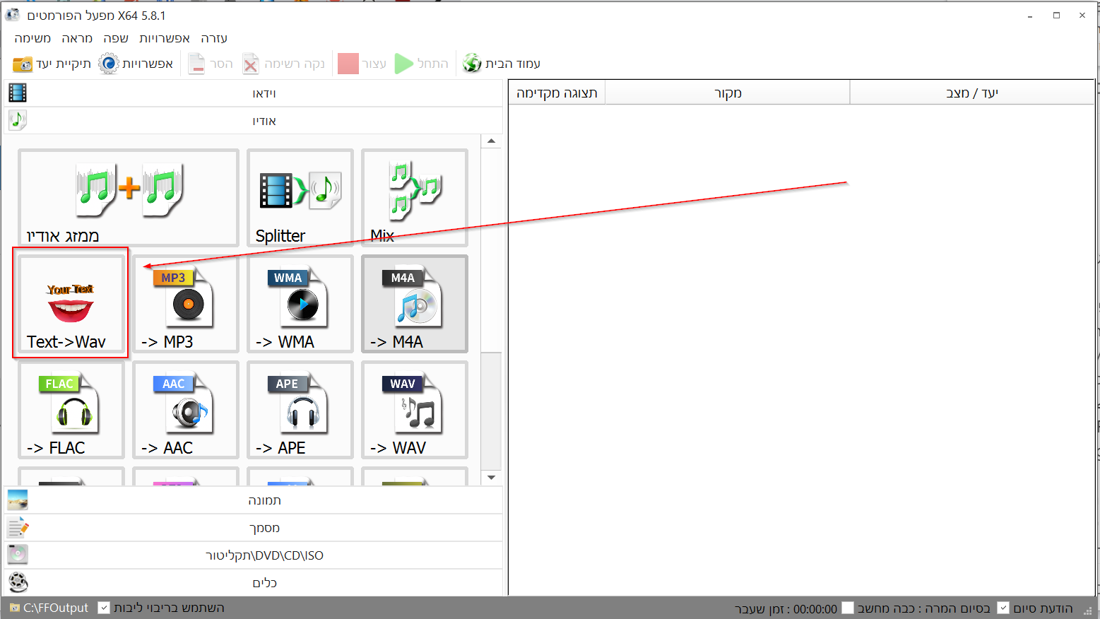

    פורמט פקטורי הידוע מגרסה 5.8.1
    להכנס לאודיו ואז לבחור באפשרות TEXT->WAV ואז ADD TEXT או לטעון קובץ ולאשר. אח"ז ללחוץ על לחצן c32dabf9-f49d-48bd-82c9-e96970fc31e6-image.png ע"מ לשמור את ההקראה לקובץ
    זה התוצאה - הורדה
