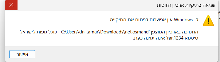

                  @מטען-נייד חלץ עם 7Z

                    @מחנה-ידידים מה?

                      @מחנה-ידידים מה?

                      @מטען-נייד https://mitmachim.top/post/721724
