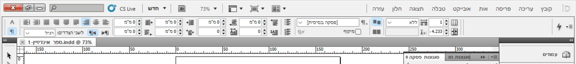

    1. להניח את הסמן של העכבר (כשנמצאים במצב כלי הטקסט) ולעצב אותו ע"י הסרגלים הנמצאים למעלה:
    לאחר העיצוב יופיע סימן כזה: + ליד השורה 'פסקה בסיסית'[Basic paragraph], בשביל לשמור את העיצוב הרצוי לסגנון פסקה יש לגשת לחלק התחתון של החלונית ולבחור 'צור סגנון חדש' [Create new style] (ראה צילום מסך למטה), הסגנון ישמר תחת השם 'סגנון פסקה 1' [Paragraph style 1], ע"י לחיצה אחת על השורה הזו יהיה ניתן לשנות את השם של הסגנון.
