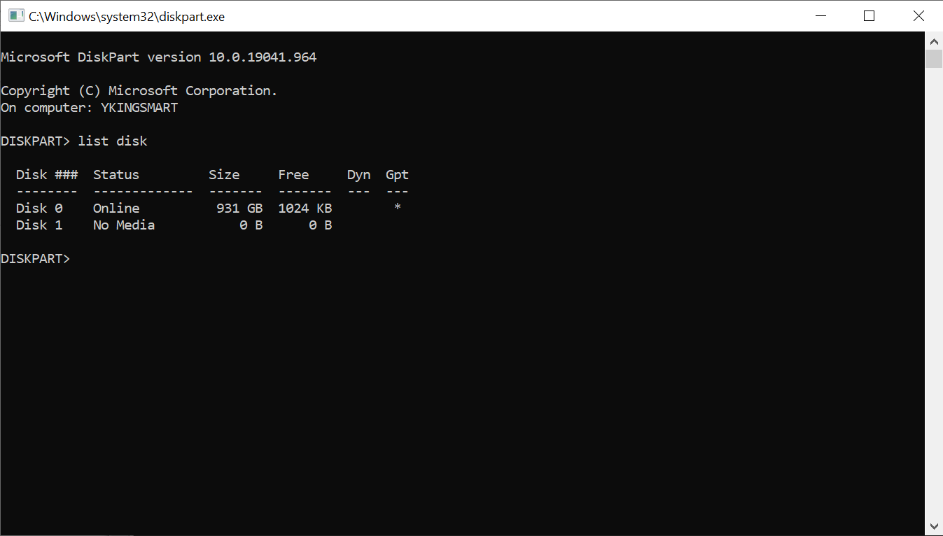

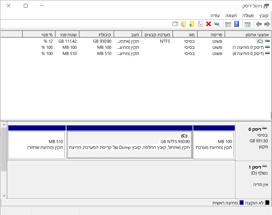

    יש לי כאן דיסק און קי של חבר, המון חומר חשוב, חידושים וכו' לא מגובים, תכלס כשמחברים למחשב הוא משמיע צליל ומראה קוביה ריקה עם נתיב הכונן, והוא לא מופיע בגודלו, שינוי אות לא עזר, בתוכנות השחזור השונות הוא לא נקלט.
    יש מה לעשות? הוא מוכן כמובן גם לשלם.

      @Ykingsmart הוא אפילו לא נקרא בניהול דיסקים. ניסית את כל הכניסות USB? ניסית במחשב אחר? ניסית לינוקס???

                                  בדיקה סביבות 100+ שיחזור כמה מאות ועד כמה אלפים תלוי במקרה....
                                  בכללי אם זה מראה על נפח לא אמיתי [במקרה שלנו 0 BIT] זה מראה על שגיאה חמורה שלא כ"כ ניתנת לטיפול באמצעים פשוטים ואם זה באמת חומר חשוב לנתק מיד ויש את משחזר מידע וכו'.
                                  בהצלחה והמקום ימלא חסרונו ... [של חברך...]
