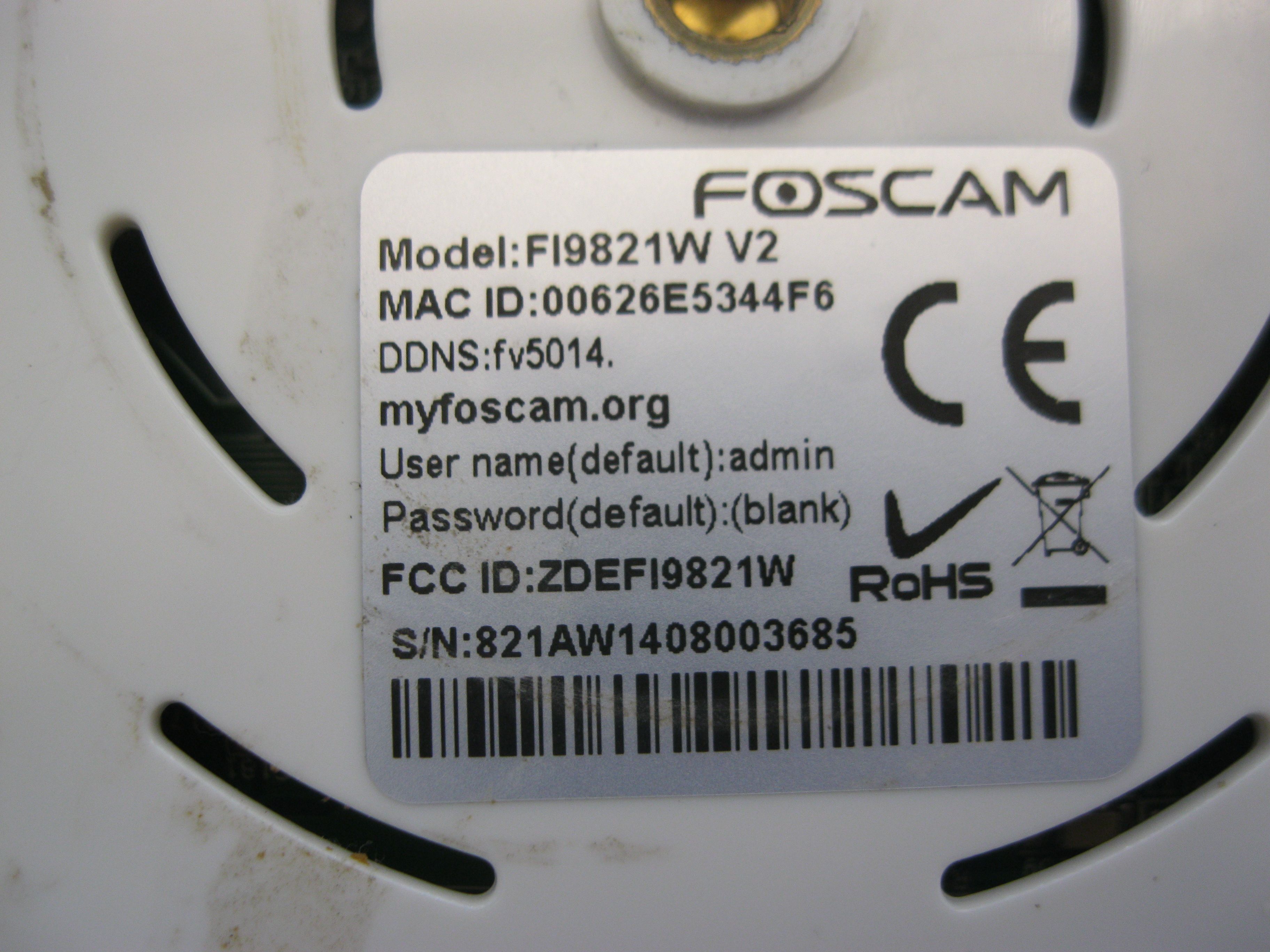

    קיבלתי מצלמת אבטחה מחבר ואני לא מצליח או לא יודע איך להתחבר אליה אשמח למידע פה תודה רבה

      תודה לעוזרים זאת מצלמת רשת ואין לי מושג איך מתחברים אליה או אם החשמל שחיברתי לה מספיק שמתי לה 5 וולט
      אבל באמפר 2 אמפר ואני לא בטוח כמה היא צריכה אבל היא נדלקת תודה לעוזרים

          @מוישיי-24 זה המדריך לצלמה הזו (כמדומני):
          https://www.foscam.com/Uploads/usermanual/camera/User Manual for FI9818W FI9821W FI9826W FI9831W_V2.8_English.pdf

            @מוישיי-24 למיטב הבנתי, אתה צריך לחבר את הכבל רשת לנתב שמחובר למחשב
            אח"כ תוכל להשתמש בכלי הזה:
            SearchTool_windows.zip
            בשביל למצוא את כתובת ה- ip של המצלמה ואז יופיע לך מסך התחברות בדפדפן

                      אני אני אני
                      לא התעסקתי עם זה בחיים אבל לפי איך שזה נראה בתמונה השניה יש לך שלוש שורות
                      הראשונה זה הכתובת שאתה צריך להיכנס השניה שם היוזר ושלישית קוד משם והלאה תסתכל איך להגדיר

                        @אני-אני-אני כתב במדריך | מצלמת אבטחה איך מתחברים:
                        myfoscam.org
                        השניה שם היוזר
                        admin
                        ושלישית קוד
                        בברירת מחדל אין סיסמה
                        כמובן אחרי שהמצלמה מחוברת פיזית לראוטר שלך באמצעות הכבל-רשת

                          @dfhzrhree
                          הסברת אותי מצוין 😄
                          אבל למה סיסמא ריקה
                          "blank"?

                              @dfhzrhree
                              צריך לשפר את האנגלית 😉
                              אלוף אחי!!!! (בכללי כן?!)

                                  @מוישיי-24
                                  יש לך ראוטר (-נתב)?

                                    @dfhzrhree כתב במדריך | מצלמת אבטחה איך מתחברים:
                                    יש לך ראוטר (-נתב)?
                                    בגדול לא אין לי אני עובד סים של נט פרי
                                    בקטן יש לי ראוטר חיברתי את המצלמה לראוטר והיצלחתי לקלוט שידור
                                    אבל איך משתמשים בוופי שלה זה עוד לא הבנתי
                                    אני צריך את זה לעמדות מחשב לאברכים שאני רוצה לעשות ! צריך מצלמה בשביל ההכשר של חותם

                                      @מוישיי-24
                                      אחרי שאתה מתחבר אליה ע"י כבל, אתה יכול בהגדרות של המצלמה להתחבר לוויפי שלך...

                                          @מוישיי-24
                                          אם תרצה מדריך בעברית (תרגום אוטומטי...). בבקשה.
                                          אגב, 2 אמפר זה בסדר למצלמה.
