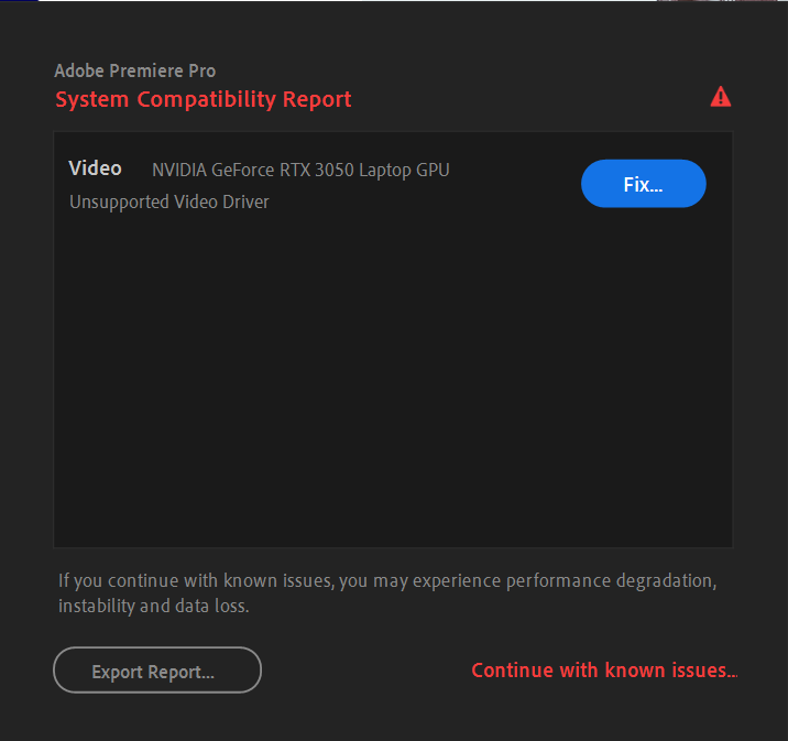

    היתה לי בעיה בפריסה של החלונות בפרימייר אז איפסתי את התוכנה לפי הדרכה ברשת,
    ומאז נהיה לי ההודעה הזאת כשאני פותחת את התוכנה-צילום מסך 2023-03-25 224928.png
    כשאני לוחצת על continue... (מה שכתוב למטה באדום)

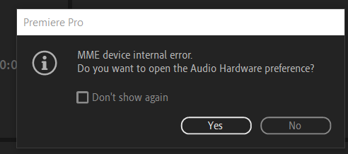

    וכשאני מצרפת הסרטה/ קובץ שמע - לא שומעים אותו 😞

      @MB-MB זה נראה בעיה בדרייברים בין היתר של הכרטיס מסךאז תנסי לעדכן\להתקין דרייברים ותבדקי אם זה מסתדר לך
      (זה קישור לאתר שלהם בשביל דרייברים https://www.nvidia.com/en-us/geforce/drivers/)

          באמת היה חסר והתקנתי,
          ההודעה הראשונה באמת נעלמה אבל השניה נשארה וכשאני לוחצת על "YES"
          הוא מביא לי את החלון הזה-
          אתה יודע אולי מה זה אומר??🤔

            @MB-MB זה בשביל לבחור התקן כניסת ויציאת אודיו. (וזה מה שאומרת ההודעה השניה)
            נ.ב. לא הייתה שום בעיה לאחר התקנת הדרייברים? (כי לי יש את זה הרבה זמן וחששתי לעדכן)

                      נסיתי לשנות למשהו שמחובר
                      אבל הוא מביאלי את השגיאה הזאת יש למישהו מושג מה זה אומר?
                      תודה רבה!!

                          תנסו לשנות בחלון שהעליתם באופציה העליונה במרכז את המצב מ MME ל ASIO

                                  @MB-MB קודם כל כתוב שההתקן לא עובד, (ה i12)
