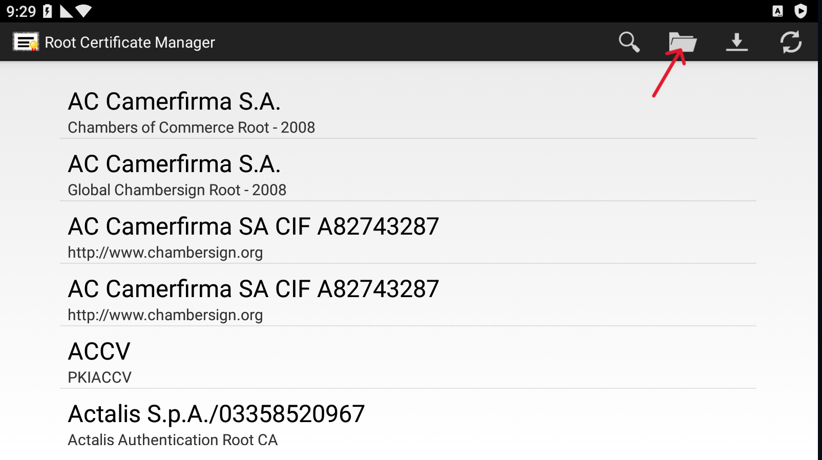

    נוריד תעודת אבטחה לפי ספק מפה ונלחץ על הסימון של התקייה כפי שמופיע בצילום מסך, ונלחץ על התעודה שהורדנו זה עתה (לאחר שנעביר אותה לתקיית ההורדות של האימולטור כמובן)

      שלום לכולם!!

                    נפתח את האפליקציה שהתקנו ונקבל את המסך הבא,
