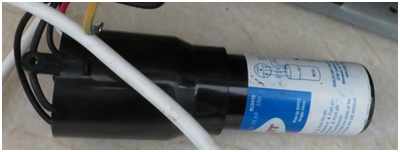

    הנה מתנע, כבר נסביר בעזר ה' מה עושים איתו.

    ננסה להחליף את שלושת המרכיבים הנ"ל בממסר התנעה שכולל בתוכו את שלושת המרכיבים.

    נתבונן בממסר התנעה - יש לו חוט אדום חוט לבן וחוט שחור שלשלושתם יש בקצה מחבר ממתכת ויש עוד שני חוטים שחורים ללא מתכת בקצה.
    את שלושת החוטים - אדום לבן ושחור נרכיב על המדחס באופן הבא:
    (מי שיודע את שמות הצבעים באנגלית - לא צריך לזכור זאת, זה גם כתוב על החבילה וגם על המתנע)
    כעת נותרו לנו בממסר התנעה שני חוטים שחורים (בקצה שלהם לפעמים יש פלסטיק שצריך להסיר כדי לחשוף את חוטי הנחושת שתחתיו.)
    אותם נחבר לשני החוטים המגיעים מהחשמל, הפאזה אמור להגיע מהתרמוסטט שבמקרר.
    כאן צריך להפעיל שיקול דעת איך לחבר את החוטים באופן שהפאזה למתנע יגיע מהתרמוסטט ולא ישירות מהפאזה של המקרר . זה משתנה ממקרר למקרר ומספר החוטים וכו'
    אופן החיבור: בתוך החבילה שקיבלנו ישנם שני כובעים קטנים המיועדים לכך.
    נחתוך את קצה החוטים המגיעים מהמקרר ונחשוף את הקצה שלהם.
    נאחוז חוט אחד שחור מהמתנע וחוט אחד מהחשמל ונסובב עליהם את הכובע בתנועה סיבובית בכיוון סגירה עד שהכובע לא יוכל להסתובב. וכן נעשה לשניים השניים.
    התוצאה היא כזו:
    כעת נוכל לבדוק אם הצלחנו בחסד ה', נחבר את המקרר לחשמל. (לפעמים לוקח לו כמה דקות עד שהוא מתחיל לפעול.)
    אם הוא סוף סוף חזר לעצמו - כנראה הבעיה בריילי או הקבל או האוברלוד.
    אם הוא ממשיך לעשות צרות (דומם או עושה תיק מכיוון המתנע) - נפרק את המתנע, לשימוש אצל הלקוח הבא, כנראה שהמדחס הלך. המקום ימלא את חסרונו.
    בהצלחה!
