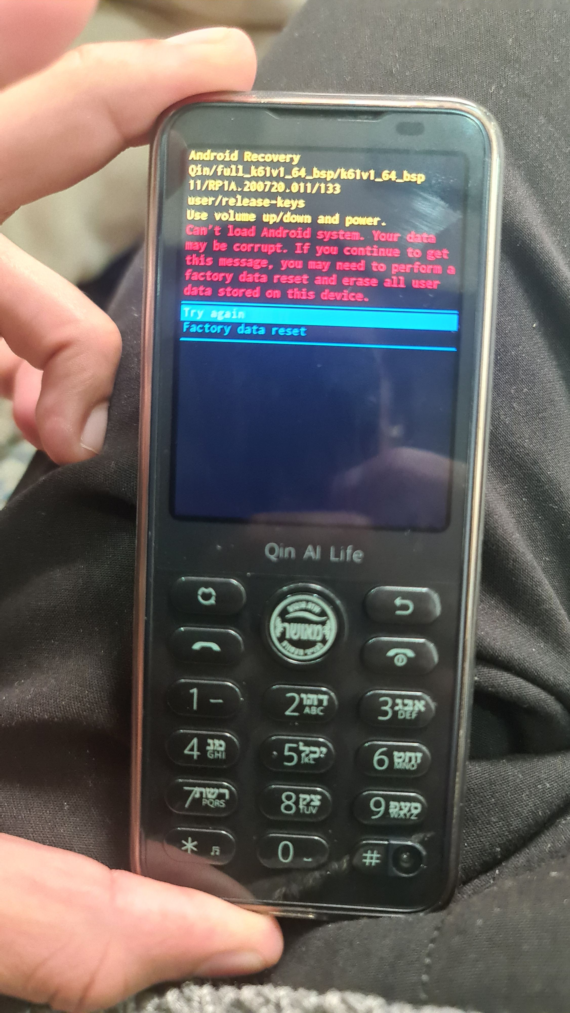

    מה אפשר לעשות? לחצתי על הפירמוט... וזה לא מגיב...
    איך אפשר לאפס אותו?

      @רויטל
      קרה לי גם פעם תרדי עם המקשים לאפשרות השניה ואישור עושים בכפתור ניתוק שיחה אם אני זוכר טוב (אם לא תנסי בכל הכפתורים עד שזה ילחץ) זה מאפס את כל הטלפון!!!!!!

        @אני-אני-אני עשיתי וזה לא עוזר... זה עושה איתחול וחוזר לאותו חלון...

          (°שחזור אנדרואיד
          Qin/full_k61v1_64_bsp/k61v1_64_bsp 11/RP1A.200720.011/133
          משתמש/מפתחות שחרור
          השתמש בהגברת/החלשת עוצמת הקול ובהפעלה.
          לא ניתן לטעון מערכת אנדרואיד. ייתכן שהנתונים שלך פגומים. אם תמשיך לקבל הודעה זו, ייתכן שתצטרך לבצע א
          איפוס נתוני היצרן ומחק את כל המשתמשים
          נתונים המאוחסנים במכשיר זה.
          נסה שוב לאפס את נתוני היצרן)
          זה התרגום של גוגל למה שרשום בפלאפון
          מקווה שעזרתי

                @רויטל אפשר לדעת עם מה שיחקת?
                אם עשית איפוס והמכשיר נדלק על אותו מסך, צריך לצרוב את הגירסה מחדש.

                  @רויטל אם זה לא עזר פשוט לצרוב גירסא חדשה אבל תנסי מה שכתבו לך פה להוציא את הבטריה,
                  אם תשימי לב הכיסוי האחורי של הפלאפון יכול לצאת ללא שום ברגים תוציאי אותו ותראי איפה החיבור של הבטריה תחברי ותנסי להפעיל מחדש אם לא יעזור צריך לצרוב גירסא חדשה

                        https://mitmachim.top/topic/34884/מדריך-תיקון-שיאומי-f21-pro-מ-בריק-לא-מגיב-hardbrick-fix
                        https://mitmachim.top/topic/46547/מדריך-תיקון-מכשיר-mtk-מהארד-בריק-מתאים-גם-לqin-f21pro

                          קרה לי בדיוק אותו דבר (בF22 שלי) עם ההגדרות ושאיפסתי זה חזר לאותו מסך ושלחתי את זה לצריבה אבל זה מחק לי את כל מה שהיה שם כמובן
                          אני חושב שזה עדיף מאשר להסתבך עם הבטריה...

                            @רויטל אם הנתונים חשובים לך, ניתן לשאוב את מחיצת סופר ולתקן/לערוך את מה ששינית במערכת וכך לא לאבד את הנתונים הקיימים... אם לא, צריך לצרוב גרסה חדשה

                              שלום לכולם תודה רבה על העזרה..
                              צרבתי גירסה..תודה👍🙏
