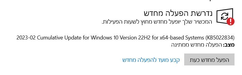

    לאחר עדכון אוטומטי kb5022834 נדרשה הפעלה מחדש, לאחר שהמחשב כבה הוא לא נדלק אלא הופיעו אפשרויות תיקון המערכת, שום אפשרות לא עזרה [תיקון אתחול, חזרה לנקודת שחזור, ביטול עדכון אחרון] והוצרכתי לתקן את ההפעלה ע"י דיסק תיקון שיצרתי במחשב אחר, המחשב עלה ב"ה אבל מאז מופיעה הודעה שנדרשת הפעלה מחדש, גם לאחר פעמים רבות שעשיתי זאת, למעשה גיליתי שהעדכון הנ"ל לא הותקן ולכן הורדתי אותו באופן ידני (700 מ"ב) והתקנתי אותו - גם זה לא פתר את הבעיה, המחשב לא נותן אפשרות לכבות אותו כרגיל אלא רק עם עדכון.
    כך זה מופיע באפדייט:
    למרות שהעדכון כבר מותקן בהצלחה:
    מה עושים? איך משחררים את הקוץ הזה?

      @יעקב-חי כתב בבעיה | תקלה בעדכון ווינדוס:
      מה עושים?
      תנסה:
      תבטל את העדכונים עם התוכנה:
      חסימת עדכוני ווינדוס.exe
      תמחק את כל הקבצים מהנתיב הבא:
      C:\Windows\SoftwareDistribution
      תפעיל את המחשב מחדש
      תדליק שוב את העדכונים (אם אתה מעוניין)

            יעקב חי
            @יוסי-מחשבים פשוט אלוף!!! תודה רבה, מנעת בזה הרבה ביטול תורה של הדלקה וכיבוי חוזרות ונשנות בכל פעם שרציתי פשוט לכבות את המחשב.
            גם בשירות של מייקרוסופט לא קיבלתי תשובה כ"כ קצרה, יעילה וקולעת.
            תזכו למצוות ולכל הברכות.
