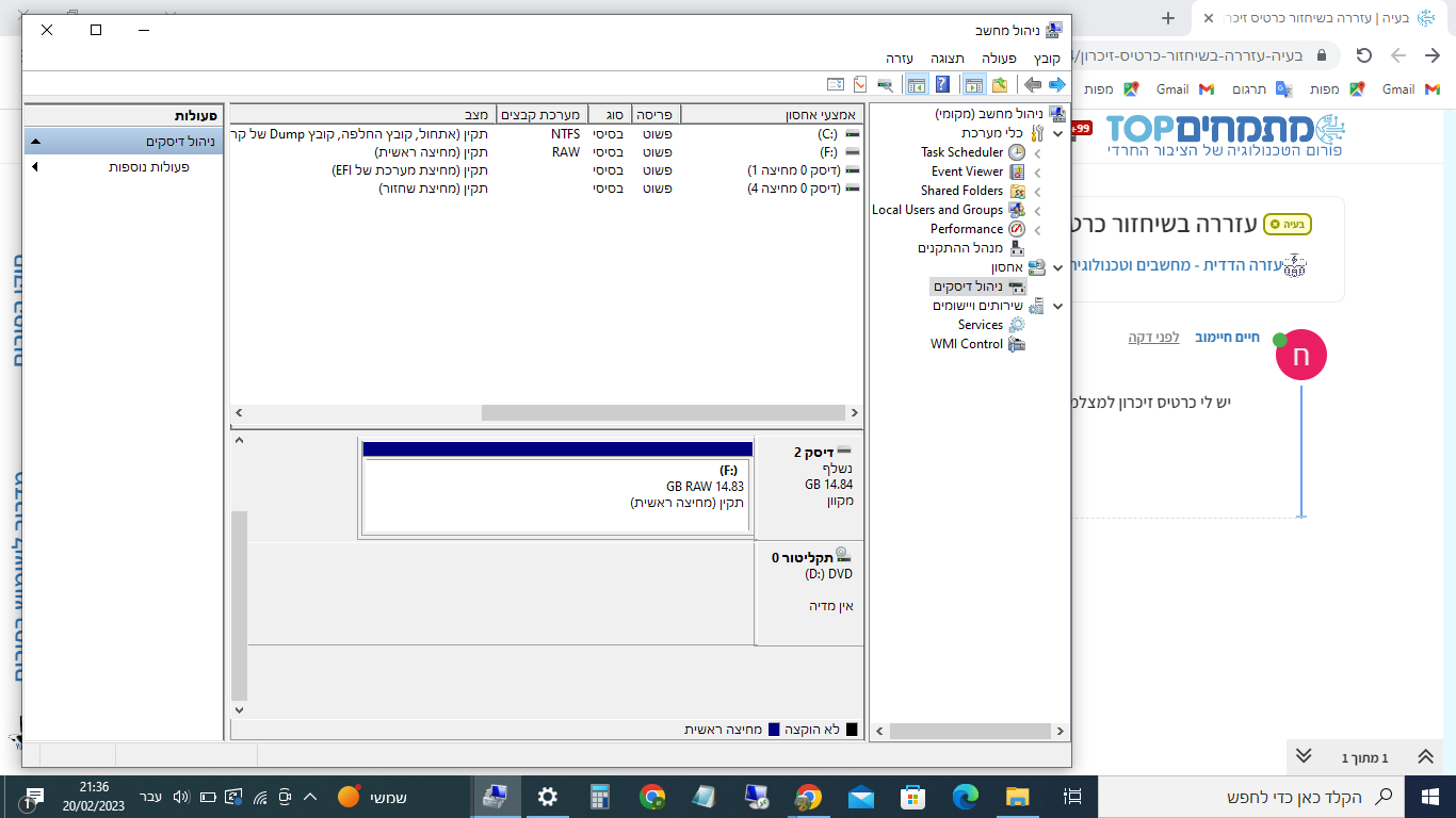

    נהיול דיסקים.png יש לי כרטיס זיכרון למצלמה של חברת סאנדיסק של 16 גיגה שכשאני מנסה לחבר למחשב כותב שצריך לאתחל אותו מישהו יכול לעזור לי תודה

      @חיים-חיימוב כתב בבעיה | עזררה בשיחזור כרטיס זיכרון:
      כותב שצריך לאתחל
      א. ההמלצה הראשונה זה לשבט את הכרטיס (ליצור עותק), ואז לעבוד על העותק.
      ב. יש פקודה שאמורה לטפל בבעיית RAW, פתח את שורת הפקודה כמנהל, תכתוב CHKDSK D:/F ואנטר.
      ג. יש תוכנה שמטפלת בזה כאן.
