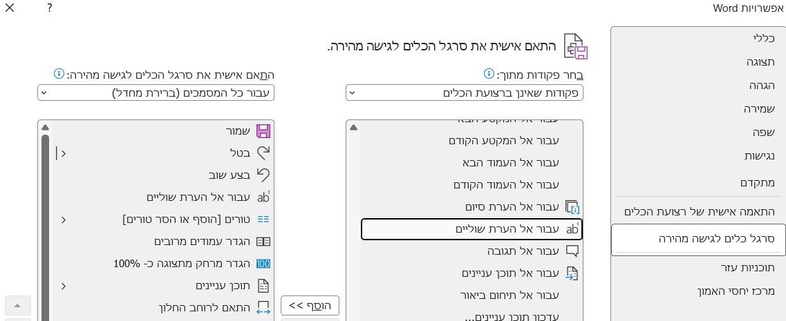

    איך ליצור קיצורי דרך למאקרו בקלות
    אפשר גם ליצור קיצורי דרך (קיצורי מקשים או לחצן) עבור כל מאקרו שתירצו וכדלהלן:
    כדי ליצור קיצור מקשים:
    היכנס לקובץ> אפשרויות> התאמה אישית של רצועת הכלים לחץ על 'קיצורי המקלדת' שבתחתית החלון מצד ימין.
    או: לחץ על החץ הקטן שבסרגל הכלים לגישה מהירה > אפשרויות> התאמה אישית של רצועת הכלים לחץ על 'קיצורי המקלדת' שבתחתית החלון מצד ימין.
    כעת יש לגלול ב'קטגוריות' לתחתית החלון ולסמן את פקודות מאקרו - כאן תוכלו להזין איזה קיצור מקשים שתירצו רק שימו לב לכיתוב שמופיע תחת החלון בצד ימין מוקצה כרגע ל: הוי אומר שהקיצור שבחרתם כבר מוקצה למשהו אחר ועלכים להחליט אם לדרוס הקצאה זו או לא
    כדי ליצור לחצן:
    היכנסו כנ"ל אל אפשרויות וורד
    כעת עליכם להחליט אם ליצור לחצן בסרגל הכלים לגישה מהירה, או ליצור סרגל חדש ב 'התאמה אישית של רצועת הכלים' (או אולי סתם להוסיף את המאקרו לסרגל קיים).
    החלטתם!
    כעת תחת 'בחר פקודות מתוך' בחרו ב'פקודות מאקרו' והוסיפו את הפקודות שברצונכם ליצור להם לחצן על ידי 'הוסף' שבמרכז החלון.
    אם ברצונכם שהלחצן יהיה מעוצב קצת - סמנו את לחצן המאקרו שהוספתם ולחצו על 'שינוי' (בצד ימין למטה)
    בהצלחה!
                        כדי ליצור לחצן:
                        החלטתם!
                        בהצלחה!
