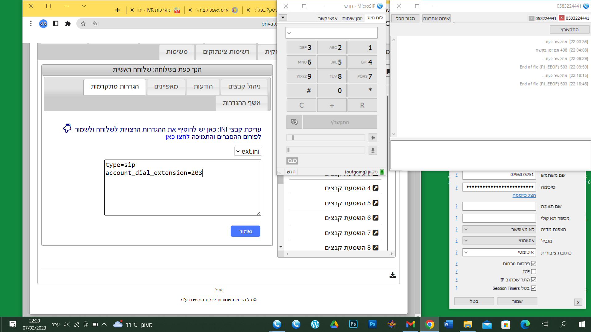

    שלום רב, כבר כמה שעות שאני מנסה להגדיר שלוחת SIP וזה לא מצליח לי, האתר הזה ((MICROSIP) "מנסה" לחייג, ואחרי 20 שניות הוא נכשל,
    מצרף את כל מה שעשיתי, אם יש טעות אשמח לשמוע מה היא.

      @עוזר-דלים תביא צילום מסך שלם מההגדרות בתוכנה!

        @עוזר-דלים
        חוץ משם משתמש והסיסמה צריך להוסיף גם
        sip.yemot.co.il
        מה עם זה ?!?

                @אברהם-אברהם-1 סליחה על העיכוב, מצו"ב צילום המסך:‏‏צילום מסך (15).png
                שוב... מצטער על העיכוב...

                    @עוזר-דלים תיכנס להגדרות של microsip ותאפשר dns
                    תנסה לשחק עם ההגדרה מוביל תשנה מUDP לTCP

                      עוזר-דלים
                      @קינג-קומפיוטר תודה רב עזרת לי מאד!!!!
                      התברר שזו באמת הייתה הבעיה!
