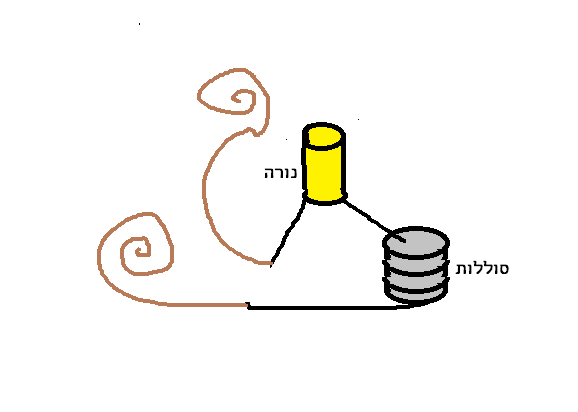

הרעיון שבו נשתמש הוא שבמקום שהמתג יסגור את המעגל אנו נסגור את המעגל עם הדבר שאותו אנו מעוניינים לבדוק. הנה התרמוסטט בבדיקה:
אם הנורה נדלקת - המעגל נסגר והפריט הנבדק מעביר זרם ותקין, ואם הנורה לא נדלקת - הפריט תקול ויש להחליפו.
