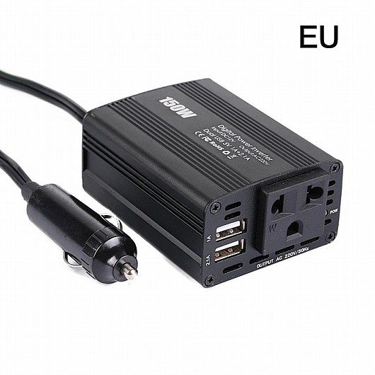

      @דוב
      אם אתה רוצה ממיר (שכנראה) קצת יותר איכותי, בפרט אם המכשירים שאתה מתכנן לשים על המצבר הם לא כאלו שכדאי לשחק איתם...
      אז,
      ב329 ש"ח, יש את זה, שוקל 750 גרם:
      כיתוב בבעיות טעינה
      פרטים נוספים
      ב279 ש"ח, יש את זה, כנראה שוקל 230 גרם:
      כיתוב בבעיות טעינה
      פרטים נוספים
      אתה שומע? תגיד תודה!
      רוץ לספר פה!
      רוצה תכל'ס? טוווווב, קח!

        משחזר מידע
        @dfhzrhree כתב בבקשת מידע | מצבר עבור ציוד רפואי:
        השקע האירופאי בתמונה לא בדיוק מחזיק יציב תקעים ישראליים
        הייתי מצביע על העליון עקב השקע היציב לתקעים הקיימים בארץ
