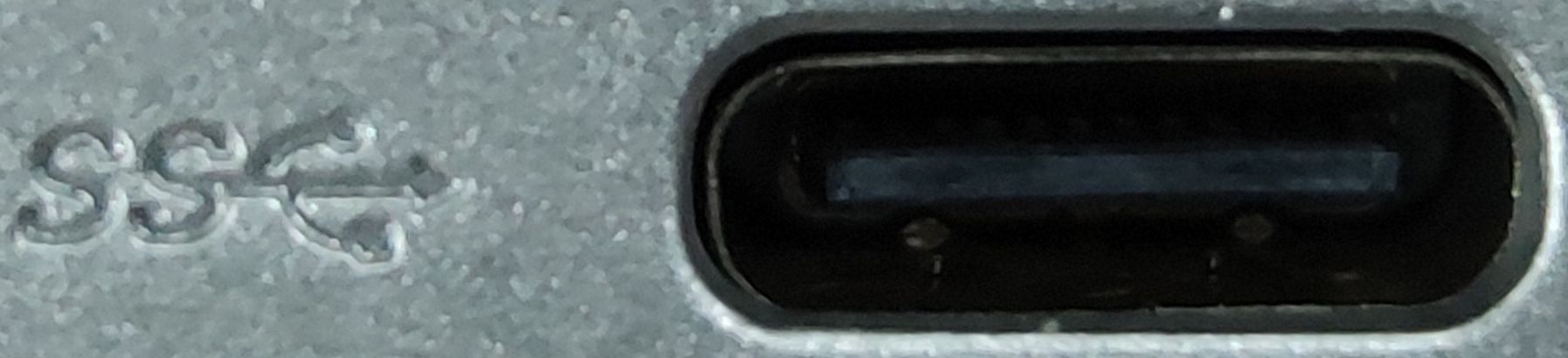

                        יש לי מחשב עם יציאת TYPE C
                        אבל הוא מתאים רק לקבלת מידע ואינו תומך בטעינה מהירה של מכשירים אחרים ולא בהטענה של המחשב עצמו,
                        מצ''ב מידע מהאתר של ASUS
                        USB3.1 מדור 1 מסוג Type-C ברוחב פס תיאורטי עם קצב העברה מרבי של עד 5Gb/s.
                        זה השקע שלי.
                        שאלתי האם ניתן בדרך כלשהי במעבדה ע''י החלפת השקע או דרך עדכון כלשהו שיהיה ניתן להטעין דרך השקע הזה זה חשוב לי מאוד בכדי להטעין ברכב ודרך מטען נייד וכדו'
                        תודה רבה!

                        @ישראל88 כתב בבקשת מידע | שקע TYPE C:
                        זה השקע שלי.
                        תודה רבה!
                        נסה להטעין אותו עם מטען:
                        1. מחברה מוכרת ואמינה
                        2. עם כבל usb-c pd
                        3. 45 וואט.
                          נ.ב. מטען סמסונג 45 וואט usb-c עונה על הדרישות הללו; ברשותי מטען כזה וכבר הטענתי איתו כמה מחשבים ניידים.
                        י 2 תגובות תגובה אחרונה

                          ישראל88
                          @Bardak
                          אני דיברתי על מתאם מTYPE C למטען של המחשב שלי

                            ישראל88
                            @Bardak
                            את המחשב שלי לא ניתן להטעין גם עם מטען PD כיוון שהשקע טעינה לא תואם ל pd כמו שציינתי בפוסט הראשון

                              Bardak
                              @ישראל88 אז נראה לי שלא יעזור מתאם, כי לפי מה שהבנתי מחשב יכול להיטען ממטען רגיל רק אם הוא תומך pd

                                ישראל88
                                @Bardak
                                זו לא הייתה השאלה...
                                אבל כבר הסתדרתי תודה
