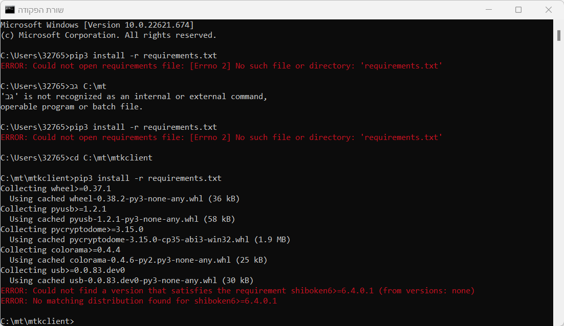

    אני מנסה להתקין על ווינדוס עם אינטרנט ללא סינון כדי לוודאת שזה לא בעיה בסינון אבל בפקודת pip3 install -r requirements.txt הפקודה מתחילה לרוץ ומוריד מה שצריך אבל בסוף כותב את השגיאה הבאה
    ERROR: Could not find a version that satisfies the requirement shiboken6>=6.4.0.1 (from versions: none)
    ERROR: No matching distribution found for shiboken6>=6.4.0.1
    מי שיוכל לעזור לי לפתור את זה אודה לו מאוד
    @mefateach @hagay
    מצרף צילום של החלון

      @YOLEVI אני לא יודע למה מלכתחילה הופיע לך השגיאה הזאת, בכל אופן הוא כותב שיש לו בעיה בהתקנת הספרייה "shiboken6" מה שהייתי עושה במקומך פשוט עושה את כל התהליך מחדש (חוץ מההתקנה של פייתון כמובן) אם תרצה דבר איתי בפרטי אני ינסה לסדר לך את זה מרחוק

          @hagay גיגלתי קצת וראיתי שיש בעיה עם פייתון בגירסה מתקדמת אז שינמכתי ועכשיו עובד
