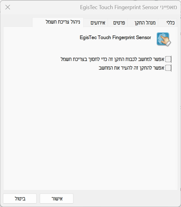

            אלימיר
            הייתה לי בעיה זו.
            ההסבר אצלי היה שכשהמחשב הגיע למצב של חיסכון בחשמל הוא כיבה את החיישן ולא החזיר אותו.
            הפיתרון הוא להיכנס למנהל ההתקנים>התקנים ביומטריים>החיישן שלך, ללחוץ עליו פעמיים, הגדרות מתקדמות ולבטל את כיבוי החיישן במצב חיסכון בחשמל.

                      בכל מקרה, @אלימיר בהחלט עלית על הפתרון. גאוני!
