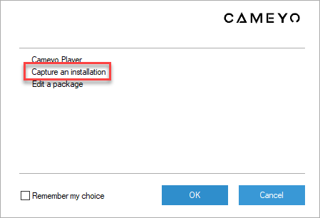

    3. הפעילו את התוכנה ובחרו Capture an Installation

    4. כעת, התוכנה תצלם לעצמה את הרישום של מערכת ההפעלה שלכם, ועוד הגדרות שונות (ומכאן החשיבות למערכת הפעלה נקייה. זה לוקח כמה דקות, סבלנות.
