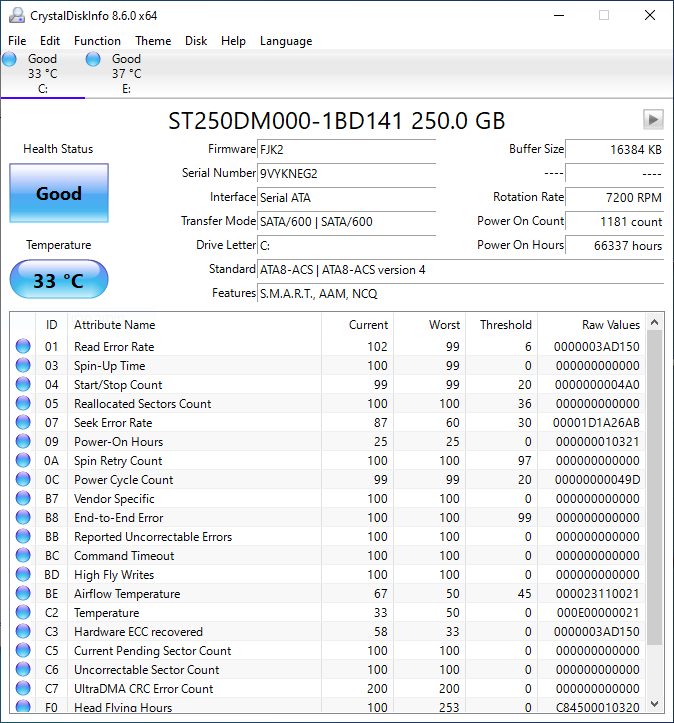

  4. בעיה | מחשב שנתקע כל 10 שניות-מצורף בדיקת סמארט

    אין שום שינוים חריגים במעבד
    @משחזר-מידע
    הדיסק E הוא לא מקומי
    • aaaaA aaaa
      @משחזר-מידע

      @aaaa בדקת מה המצב של הדיסק במנהל המשימות (כמה הוא עמוס) ?

        @מתכנת-חובב לא עמוס בכלל

          @aaaa תבדוק גם אולי הוא מתחמם

            @bbn המעבד?

              כן

                @aaaa תן יודע פירוט על רכיבי המחשב

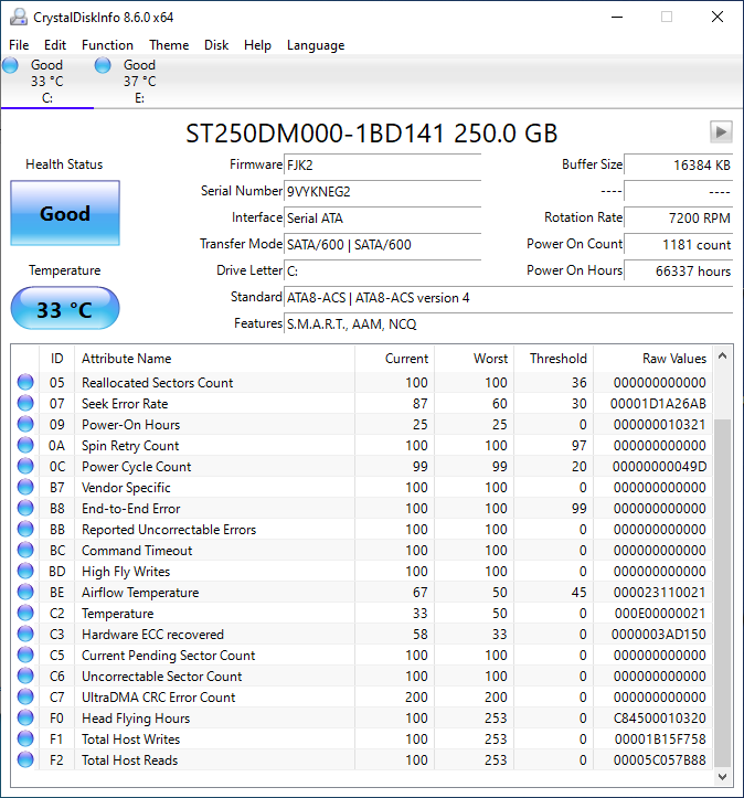

                    @aaaa המאוורר של המעבד לא עובד כמעט ...
                    מצד שני המעבד קר, אבל 25 סיבובים לדקה נראה מוזר.

                      משום מה לא נראה לי שזה באמת 25 לדקה
                      תראה הסרטה

                        נראה שיש בעיית מתח
                        על פי הצילומ
                        • ה5v מספק
                        • ה12 מספק רק 9...

                          @משחזר-מידע כתב בבעיה | מחשב שנתקע כל 10 שניות-מצורף בדיקת סמארט:
                          @aaaa כתב בבעיה | מחשב שנתקע כל 10 שניות-מצורף בדיקת סמארט:
                          נראה שיש בעיית מתח
                          על פי הצילומ
                          • ה5v מספק
                          • ה12 מספק רק 9...
                          שזה אומר בעיה בספק או בלוח?
                            בודקים ויודעים
