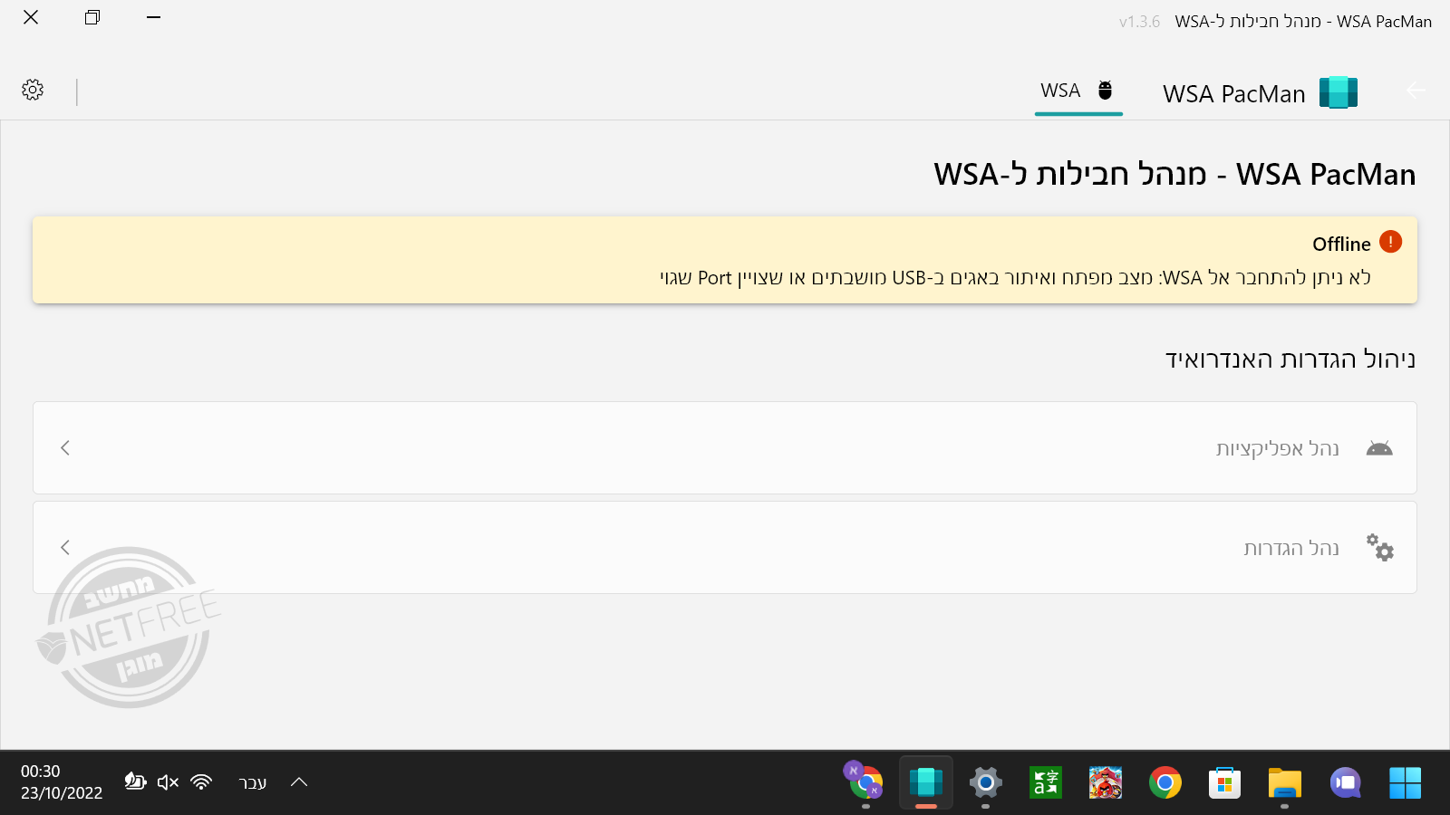

  4. בעיה | לא ניתן להתחבר ל wsa

    @YOLEVI כן
    Y מחובר
    Y מחובר
    YOLEVI
    @אחיה1 מופעל לי ועדיין...

      אחיה1
      @YOLEVI הפעלת את כל תכונות ווינדוס שצריך?

        ראובן שבתי
        @YOLEVI כתב בבעיה | לא ניתן להתחבר ל wsa:
        מה שאתה מראה זה לא WSA אלא תוכנת עזר לWSA
        תנסה אולי לעשות על פי המדריך שלי https://mitmachim.top/topic/47121/מדריך-פתרון-לבעיות-שצצו-בתוכנה-wsa-pacman/1
        בכל אופן הWSA עצמו עובד?

          YOLEVI
          @אחיה1 זה עבד לי פעם ופתאם לא עובד... מה צריך להפעיל בדיוק?

            YOLEVI
            @ראובן-שבתי לא נפתח לי בכלל... גם אפליקציות מותקנות כבר...

              אחיה1
              @YOLEVI אולי תסיר את ההתקנה ותתקין שוב

                YOLEVI
                @אחיה1 מותקן לי כבר כבר כל מיני אפליקציות ומסובך להתקין הכל מחדש...

                  צדיק תמים
                  כתב ב נערך לאחרונה על ידי צדיק תמים
                  @YOLEVI @A0533057932 כתב במדריך | התקנת WSA עם גוגל פליי ורוט + תעודת אבטחה של נטפרי ונטספארק:
                  (ע"מ לגבות את קבצי המשתמש במידת הצורך יש לגבות את הנתיב הבא
                  %LOCALAPPDATA%\Packages\MicrosoftCorporationII.WindowsSubsystemForAndroid_8wekyb3d8bbwe\LocalCache\userdata.vhdx ולשחזר לאחר התקנת המערכת הפרוצה)

                    אחיה1
                    @YOLEVI תעשה הסרה רק ל - wsa

                      ראובן שבתי
                      @אחיה1 כתב בבעיה | לא ניתן להתחבר ל wsa:
                      אין דבר כזה
                      בהסרת הWSA כל האפלקציות נמחקות
                      צריך לעשות את מה ש @צדיק-תמים אמר
