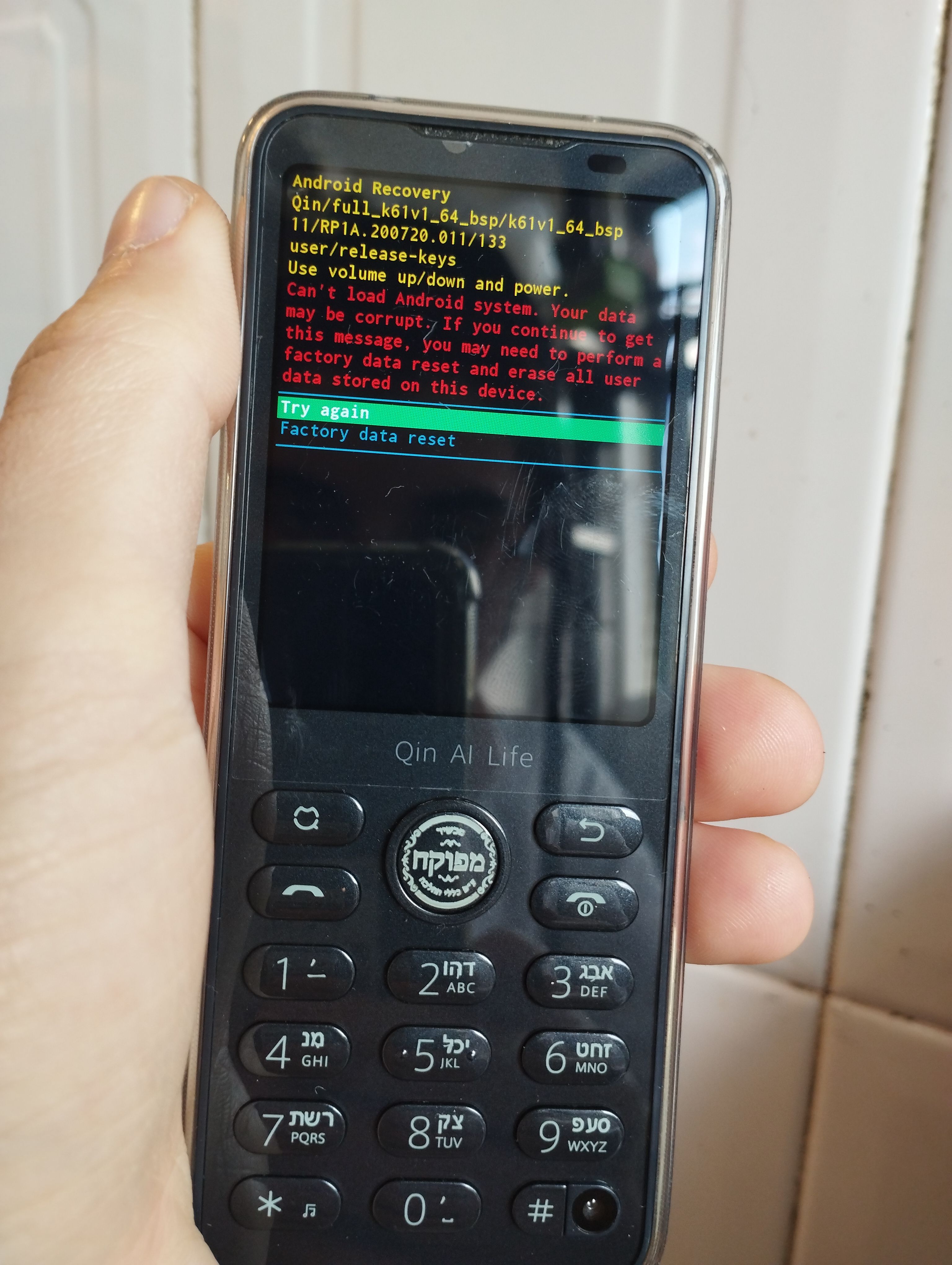

  4. בעיה | אנדרואיד לא עולה יש מצב להציל את המידע בפון?

    @8439080 כתב בבעיה | אנדרואיד לא עולה יש מצב להציל את המידע בפון?:
    @ישיביש
    תוכל לפרט יותר
    כלומר מה נשאר ואיך אפשר לעשות
    לפנות לצורבי גירסאות שיצרבו למכשיר רק מחיצת SUPER בלבד ללא צריבה מלאה
    וככה הנתונים לא יימחקו

    @שלמה-ו אתה יודע מי עושה ובכמה
      תפנה ל @0533133A

        @שלמה-ו אני יכול לעשות את זה לבד?
          יש לך גירסה?

            @שלמה-ו ראיתי פה בפורום איזה גירסה ואלוי יש משהו רשמי
            כי לא אכפת לי שירותי גוגל וכו
              אין בפורום גירסה לפלאפון הזה
              אולי תמצא גירסה רוסית או סינית

                @שלמה-ו עם עברית?
                  @שלמה-ו עם עברית?
                  תלוי בגירסאות
                  יש גירסאות שכן יש בהם עברית

                    @8439080 כי אם כן לא משנה לי העיקר שלא ימחק אפליקציות קיימות

                      @שלמה-ו איך אפשר לעשות את זה
                        זה מצריך ידע והרבה הסבר
                        כרגע אין לי זמן להסבר צמוד
                        תנסה קודם ללמוד איך להתקין mtk clinet על המחשב
                        וקודם תמצא גירסה להורדה
                        שים לב שכל גירסה סינית או רוסית שתתקין גם אם יהיה בה עברית היא לא תהיה מוכשרת

                          @שלמה-ו טוב תודה אני ינסה

                            @שלמה-ו אני ישים לב תודה
