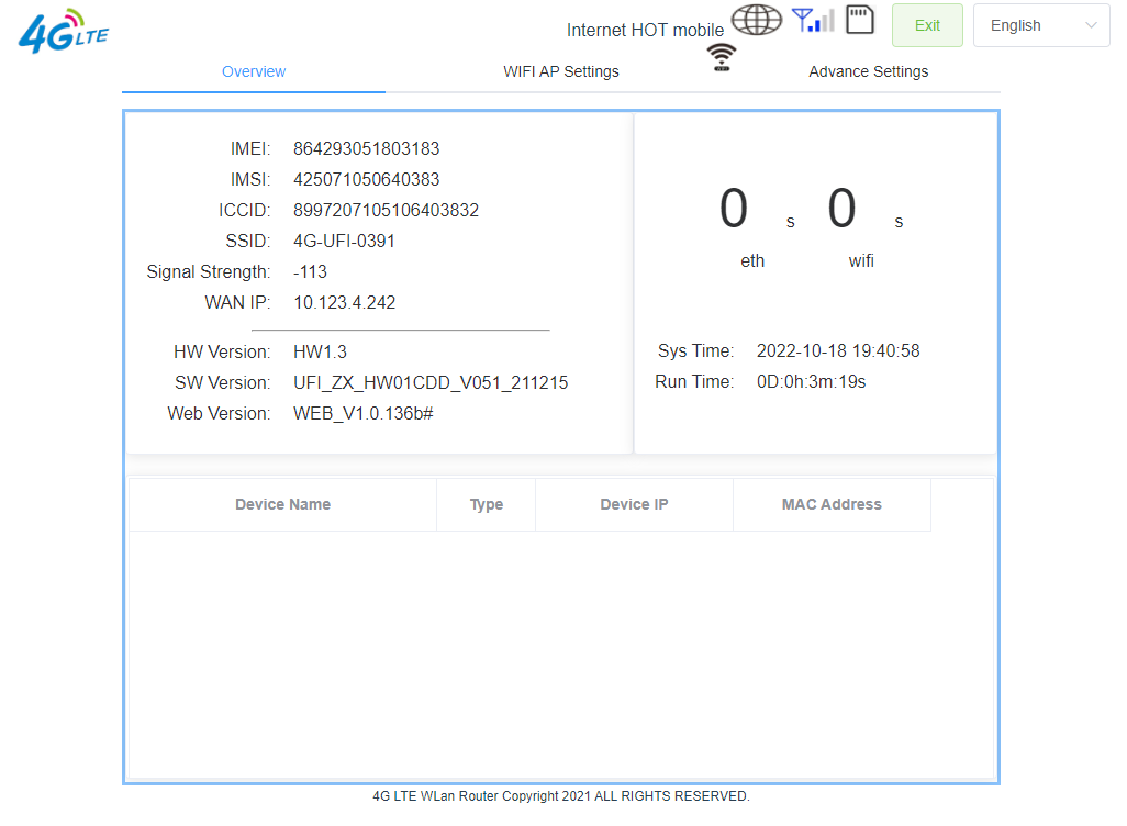

    שלום לכולם
    חבר שלי קנה נט סטיק של חברת 4G LTE ולא הצליח לחבר וביקש ממני שאני יחבר לו את זה וגם אני לא הצלחתי
    מישהו מכיר את המוצר הזה ויוכל לעזור לי?
    כשמכניסים את זה זה לא עושה כמו HUAWEI שזה נהיה כמו כונן ומתקינים מתוכו תוכנה
    אלא צריך להיכנס לדפדפן ומשם מגיעים להגדרות האלו
    יש לציין שניסיתי עם סים של פרטנר וסים של הוט ובשניהם לא עבד, מה שכן באחד הניסיונות זה כן עשה לי שיש קליטה ורק משום מה לא עבדה הרשת
    עדכון:
    אחרי הרבה ניסיונות זה קולט את הרשת והוא והמחשב כותב שזה מחובר ועדיין אין רשת
    בהמשך כשיהיה לי מצלמה אני יעלה תמונות של המכשיר

      @איש-אמת לגבי ההוא שיש קליטה בדוק אם מדובר בנטפרי ואם מותקן תעודת אבטחה, אם אין קליטה בכלל בדוק מול המפעיל אם יש בכלל נתונים בחבילה...

        @אליר325000 תראה עדכון...

          האם הגדרת apn?

            @ARI לא הגדרתי, אבל זה מוגדר מראש עם כל סוגי ה apn's

              @איש-אמת הסטיקים הפשוטים פעמים רבות תקולים - גם כשהם חדשים לגמרי.

                תגדיר ידנית,אם זה נטפרי שים לב שיש להם apn שונה

                  @איש-אמת תגיד לי תוכנה של דרייבר של 4G LTE [יש לי] אולי תסייע????

                    @אליר325000 לא נראה לי
                    כי זה כן עולה ובמקסימום ניסיתי להתחבר דרך וויפי ואותה התוצאה

                      אני תקוע עם הבעיה הנ"ל בתוכנת התקנה זו
                      הגדרתי APN וUSER לפי הוראות 019
                      מראה לי שיש קליטה אבל אין אינטרנט
                      אשמח לעזרה

                        תנסה לשים על דור 3
                        יש פעמים שדור 4 לא תומך.

                          גם לי זה היה ככה הורדתי את התוכנה והתקנת ועכשיו זה הסתדר לי
