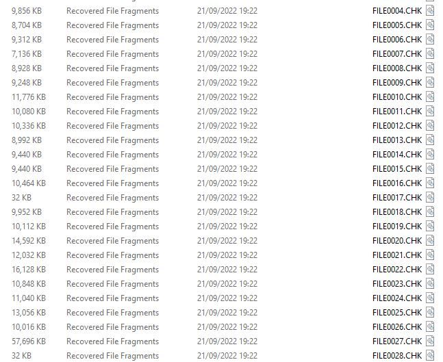

    לפני זמן פרסמו כאן תוכנה לפענוח קבצים שנפגמו.
    תיקיות לשעבר:
    קבצים לפענוח לאחר הפעלת קובץ אצווה להצגת קבצים עלומים:

        מדובר בכרטיס של נגן.
        בלי הודעה מוקדמת. והמעניין הוא: שלא הכל נהיה כך. ומה שכבר התחיל להיטפגם לא היה בבת אחת אלא בהדרגה.

          @K11001100 ב צילומ הראשון רואים שכל הקבצים יש להם אותו גודל כנראה לא מכיל בתוכו החומר האורגינל
          העלאת קובץ לדוגמה יכול לעזור
          בצילומ השני רואים שקבצים שנוצרו מהchkdsk (הארור (שנוח לו שלא נברא משנברא))
          יש תוכנות שיכולות להפוך אותם אוטומטית לסיומת הנדרשת
          Hex editor חינמי

            רואים שעבר chkdsk
            אבל יותר מעניין מה נעשה לאחר מכן
            Hex editor חינמי

              @K11001100 תחפש תוכנה בשם chkbck
              שים לב שיחזרו קבצים מפוזרים, בלי תיקיות.

                  @רונן-בר chk-back.zip
                  תתקין את אחד הקבצים שבתוך הקובץ הדחוס (לא צריך את שניהם)

                    @מתכנת-חובב תודה תודה תודה הצלחתי לשחזר חומר רב ערך עבורי רק חבל שצריך למיין שוב הכל ולכתוב שמות לכל הקבצים
