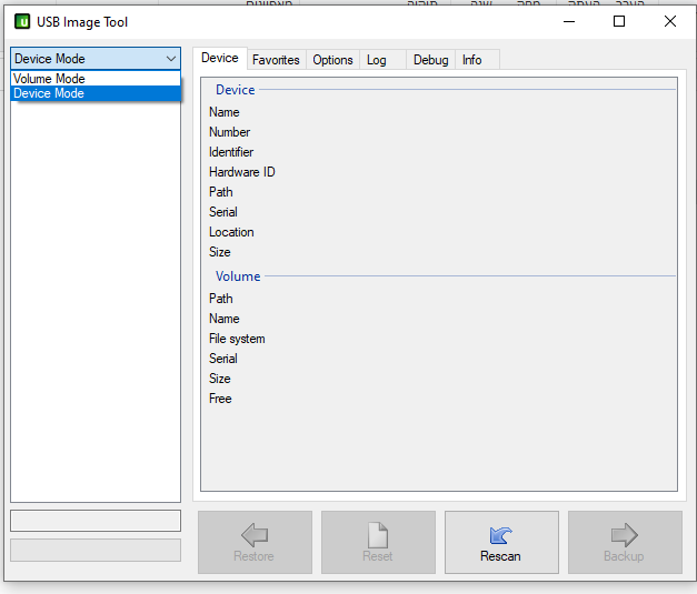

    יש לי דיסק ואני רוצה לעשות לו sector by sector clone לפי מה שהבנתי זה טוב גם בשביל גיבוי אם תוכל בבקשה להסביר בקטנה איך משתמשים בתוכנה תודה רבה
    @משחזר-מידע
    אולי מישהו שקורא אנגלית יכול לסמן על מה לוחצים

      @benzi6789494 כתב בבקשה | הדרכה לusbit:
      בא ננסה ביחד (לא מכיר את התוכנה)
      תבחר את device mode ותעלה צילומ מה קורה
      עריכה: נדמה לי שכבר נבחר device mode
      אם כן לחץ על הכפתור Rescan
      עריכה נוספת: אם אתה רוצה לעשות SBSC על דיסק חיצוני
      התוכנה הזאת לא תומכת בזה
      Supported devices
      USB Image Tool works with any device, that implements the USB Mass Storage protocol. This includes flash drives, card readers and a lot of other devices, like digicams, cell phones and mobile music players.
      USB Image Tool supports the globull secure mobile work environment

        @משחזר-מידע תודה רבה אבל אני צריך על דיסק חיצוני יש תוכנה שתומכה בדיסק חיצוני?
          יש את dd בlinux/mac
          ויש גם dd לwin אבל זה cli
          בעצם גם dd בlinux/mac זה cli
          או תפתח את ה"דיסק" עם hex editor ותשמור את הכל (CTRL+A) לקובץ
          אחרי בדיקה של כמה וכמה תוכנות בסביבת WIN לא מצאתי עדיין תוכנה שבאמת עושה SBSC
